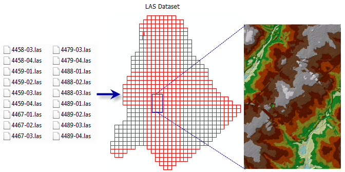

LAS 数据集
LAS 数据集存储对磁盘上一个或多个 .las 文件以及其他表面要素的引用。 .las 文件采用行业标准二进制格式,用于存储机载激光雷达数据。 LAS 数据集也支持优化后的 .las 文件 (.zlas)。 LAS 数据集允许您以其原生格式方便快捷地检查 .las 文件,同时提供 .las 文件中包含的激光雷达数据的详细统计数据和区域 coverage。
LAS 数据集还可存储包含表面约束的要素类的引用。 表面约束为隔断线、水域多边形、区域边界或 LAS 数据集中强化的任何其他类型的表面要素。 表面约束存储在地理数据库要素类或 shapefile 中,通常通过某些遥感技术(如摄影测量)而获得。 当 LAS 数据集绘制为 TIN 表面模型时,将强制实施表面约束。
LAS 数据集不导入 .las 文件中所含的点数据。 它存储对这些 .las 文件和表面约束的引用。
