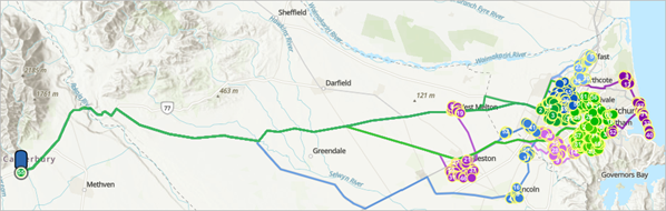

示例
位于新西兰坎特伯雷的农场合作社提供社区支持农业 (CSA) 项目,直接向客户配送新鲜农产品。 “计划路径”工具可用于优化车队司机的 CSA 配送。
CSA 配送的计划路径
请尝试计划路径以优化配送教程,了解完整的工作流。
