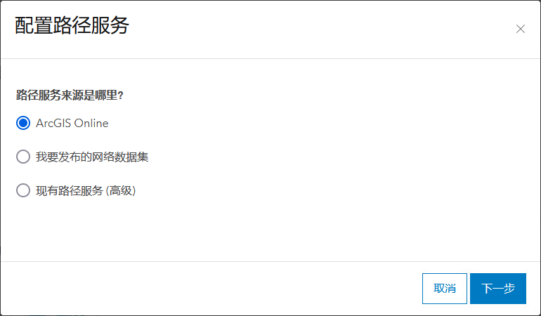

  5. 单击配置路径服务,然后选择三种方法之一配置路径服务。
    配置路径服务对话框

  1. 在配置路径服务对话框中,选择 ArcGIS Online 选项,然后单击下一步。
  2. 输入要用于路径服务的 ArcGIS Online 账户凭据,并选择或创建 ArcGIS Enterprise 中将创建对应项目的文件夹。
  3. 单击保存。
