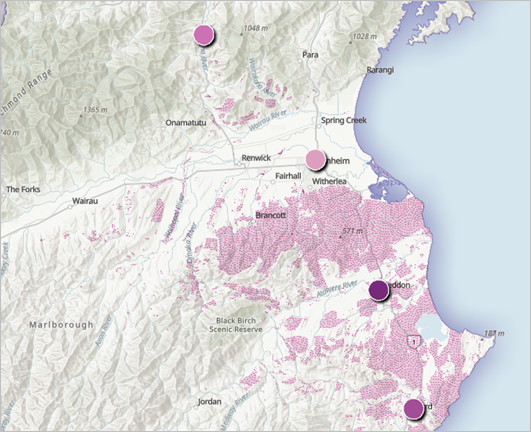

新西兰马尔堡地区的一位农业官员负责确定商业露营地附近的相应区域,在这些区域中,可能会在鞋或衣物上粘附单花针茅属草种子并将其传播到其他区域。 该官员使用“邻近汇总”功能,总结在商业露营地 1.5 千米范围内存在单花针茅属草的总面积。
露营地 1.5 千米范围内观察到的单花针茅属草汇总区域

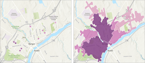

  • 返回作为边界区域的输出指定是否创建边界区域的输出图层。 如果选中,将输出表示边界区域的面图层和已汇总统计数据。 如果未选中,结果图层将与输入图层相同,但包括汇总数据。
    将输出返回为边界区域参数
    显示了不返回(第一张图)或返回(第二张图)边界区域时结果图层中的差异。
