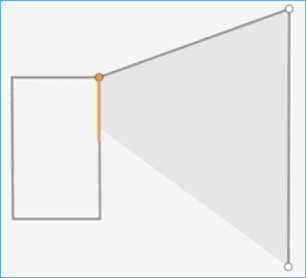

    • 要素至要素 - 启用此选项时,所绘制要素的顶点将捕捉到现有要素的顶点、边或端点。
      在下方示例中,编辑器绘制较大的要素,以使新要素的顶点和边捕捉至与现有矩形要素的顶点和边对齐。
      绘制新的要素时,顶点和边会捕捉至另一个要素的顶点和边。
