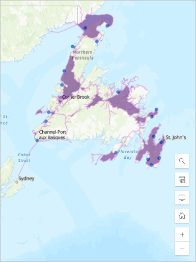

加拿大纽芬兰岛的居民正在考虑改为使用电动车,以减少其碳排放量。 “生成行驶区”可用于创建充电站周围的行驶距离,以确定电动车在省内可达到的区域。
充电站周围的行驶区
