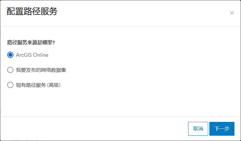

单击配置路径服务,然后选择三种方法之一配置路径服务。
使用 ArcGIS Online 的路径服务
您可以使用 ArcGIS Online 的路径服务配置 ArcGIS Enterprise。 为此,您必须具有 ArcGIS Online 组织账户。 该账户必须具有与其关联的配额和适当的权限才能使用这些路径服务。
在配置路径服务对话框中,选择 ArcGIS Online 选项,然后单击下一步。
输入要用于路径服务的 ArcGIS Online 账户凭据,并选择或创建 ArcGIS Enterprise 中将创建对应项目的文件夹。
单击保存。
