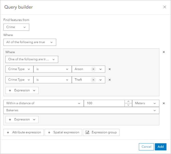

要创建更加复杂的查询,您可以使用表达式组对多个表达式进行分组。 分组表达式的方式决定了您要查找的内容。 您最多可以创建三层分组。
例如,您可以使用表达式组进一步细化上述犯罪事件过滤器。 要显示在甜甜圈商店周围 100 米范围内报告的纵火和盗窃事件,您可以创建表达式组来查找纵火或盗窃事件。 在该群组内,使用以下任意项为真选项。 然后,在组外部,添加一个空间表达式以查找甜甜圈商店 100 米范围内的要素。
查询甜甜圈商店 100 米范围内的纵火和盗窃事件的表达式组
