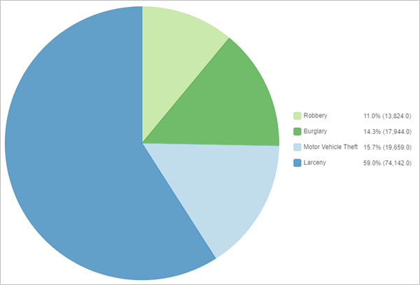

示例
创建一个饼图,以可视化城市内事件的犯罪类型比例。
  • 类别 - 犯罪类型
  • 聚合 - 计数
  • 数值字段 - 无
  • 显示 - 两者(值和百分比)
按类型划分的犯罪事件
