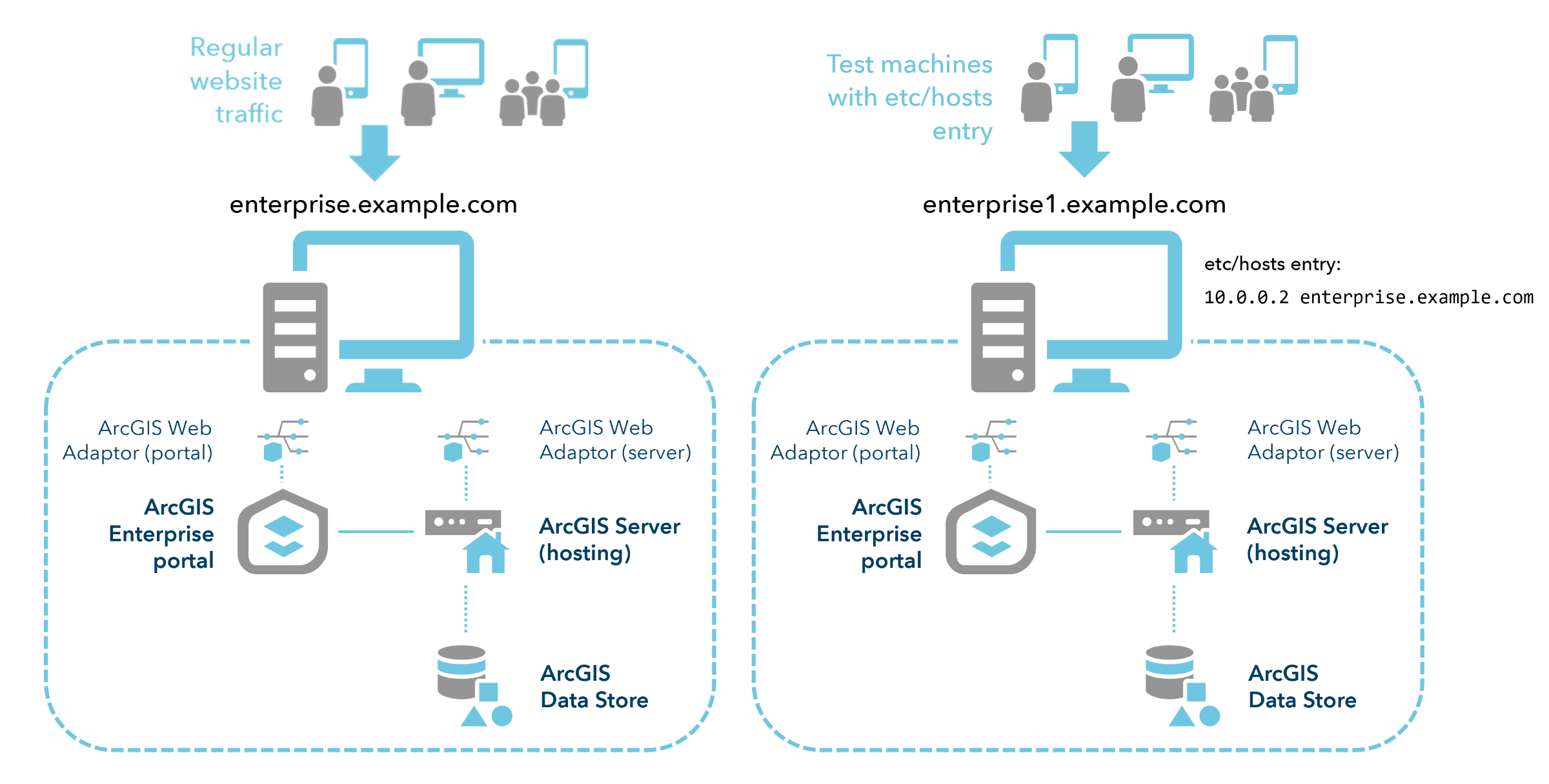

选项 1:修改 \etc\hosts 文件
可以在新计算机上使用本地 \etc\hosts 文件以控制迁移期间公共 URL 的解析方式。 由此可确保公共 URL 的完全限定域名 (FQDN) 解析到不同的端点(例如新的 Web Adaptor 或反向代理),而无需更新 DNS。
\etc\hosts 文件通过将 IP 地址映射到主机名来解析主机名。 此文件中的条目优先级高于 DNS,并且仅适用于配置了这些条目的计算机。
此 \etc\hosts 文件位于 C:\Windows\System32\drivers\etc。
使用 /etc/hosts 文件解析主机名
例如,使用公共 URL enterprise.example.com 访问主环境,该 URL 通过 DNS 解析。 在新计算机上,可以向 \etc\hosts 文件添加一个条目,该条目可将新环境的 IP 地址映射到备用主机名,例如 enterprise1.example.com。
当访问 enterprise1.example.com 时,\etc\hosts 文件会在本地将该主机名解析为新环境的 IP 地址。 如果 web 服务器正在计算机上运行,则可以通过 enterprise1.example.com 进行访问,而 enterprise.example.com 继续通过 DNS 解析到主环境。

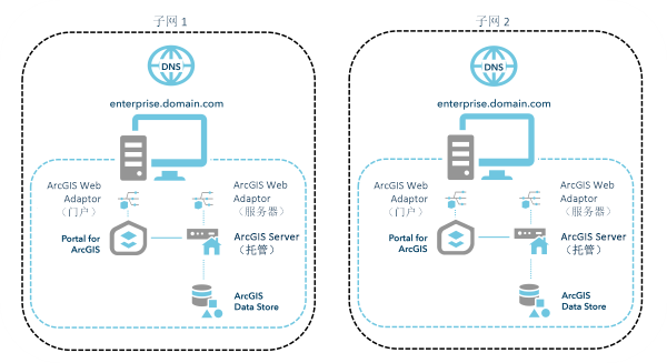

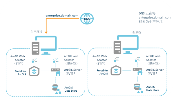

选项 3:配置 DNS,以便备用计算机将组织 URL 解析为与主计算机不同的 IP 地址
或者,可以配置备用环境 DNS,以不同方式解析公共 URL 的 FQDN,具体取决于您是在主计算机上,还是在备用计算机上。 这通常称为分割 DNS 或水平分割 DNS。 此方法需要附加 Web Adaptor、反向代理或负载均衡器,因为公共 URL 必须可访问,才能联合门户和服务器站点。
此方法在功能上等同于修改 \etc\hosts 文件,但是通过 DNS,而非 \etc\hosts 文件进行管理。
