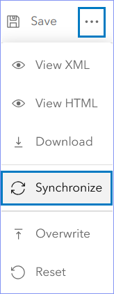

  5. 单击选项按钮 ,然后单击同步
    同步“选项”菜单上的字段编辑内容
