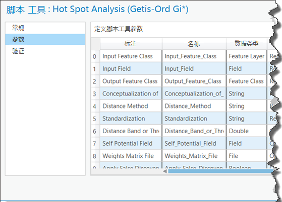

参数顺序
工具参数及其顺序在工具属性的参数选项卡中定义,如下图所示。
参数及其顺序
注:
参数列表从零开始排序,因此第一个参数位于列表中的零位置上。 要访问第三个参数,应输入 p3 = self.params[2]。
