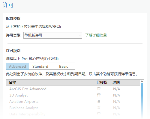

  3. 在许可对话框中,单击许可类型下拉箭头并单击单机版许可。
    注:
    如果遇到以下消息,则表示已安装的 ArcGIS Pro 使用按用户安装选项而不是按计算机安装选项:
    如果未安装 ArcGIS Licensing Service,则无法使用此功能。 可以通过运行 ArcGIS Pro 安装文件夹内的许可服务安装程序来安装此服务。
    按用户安装选项不包括授权单机版许可时需要的 ArcGIS Pro 许可服务。 要安装 ArcGIS Pro Licensing Service,可运行 C:\Users\<user profile>\AppData\Local\Programs\ArcGIS\Pro\Resources\ArcGIS Licensing Service 文件夹中的 ArcGISLS.msi。
    如果您已使用按计算机选项安装 ArcGIS Pro,则 ArcGISLS.msi 文件会包含在 [ArcGIS Pro install directory]\ArcGIS\Pro\Resources\ArcGIS Licensing Service 文件夹中。
  4. 在许可级别下,单击您将使用的许可级别:Advanced、Standard 或 Basic。
    在本示例中,将选择 Standard 许可级别。
    许可对话框
  5. 单击授权,打开软件授权向导对话框。

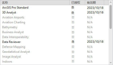

    ArcGIS Pro 许可对话框将保持打开状态。 在产品列表中, ArcGIS Pro 现在已获得许可。
    已在“许可”对话框中对 ArcGIS Pro 进行许可。
  13. 在许可对话框中单击确定。
    ArcGIS Pro 即会启动并可随时使用。

  8. 在授权软件扩展模块页面中,单击要授权的扩展模块。 单击授权码列,然后输入授权码。
    软件授权向导中具有授权码的 Spatial Analyst 扩展模块
  9. 单击下一步。
    当该过程结束时,会在软件授权向导对话框上显示一条消息,确认您的软件已经授权并可以使用。
  10. 单击完成。
    ArcGIS Pro 许可对话框将保持打开状态。 在产品列表中,该扩展模块现在已获得授权。
    “许可”对话框上已获得许可的 Spatial Analyst 扩展模块。

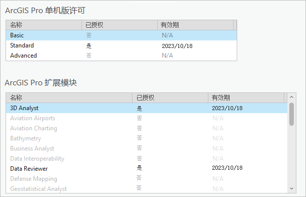

查看许可信息
您随时可以查看许可信息,包括您的许可级别以及已授权扩展模块。
  1. 根据需要启动 ArcGIS Pro。
  2. 在 ArcGIS Pro 起始页上,单击设置选项卡 。 或者,如果已打开一个工程,请单击功能区上的工程选项卡。
  3. 在“设置”页面上,单击许可侧选项卡。
    ArcGIS Pro 中的单机版许可信息
    ArcGIS Pro 单机版许可下显示了三个 ArcGIS Pro 许可级别(Basic、Standard 和 Advanced)。 您的许可级别将在已许可列中显示值是。
    扩展模块显示在 ArcGIS Pro 扩展模块下方。 经许可,您可以使用已许可列中值为是的任何扩展模块。
    单击设置页面顶部的返回按钮或按 Esc 键返回到 ArcGIS Pro 开始页面或打开的工程。
