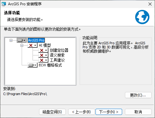

    功能选择面板:新安装默认设置

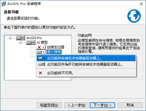

  10. 接受默认设置,或选择您想安装的功能。
    • 要安装所有 AI 模型功能,请单击 AI 模型下拉箭头,然后单击此功能及所有子功能将安装在本地硬盘驱动器上。
    • 要安装特定 AI 模型功能,单击其下拉箭头,然后单击此功能将安装在本地硬盘驱动器上。
    • 要阻止安装特定功能,单击其下拉箭头,然后单击此功能将不可用。
    全新安装 ArcGIS Pro 时会默认安装语义搜索。 如果要升级已安装 ArcGIS Pro 的计算机,则会使用之前的安装设置。 默认情况下不会安装其他 AI 模型。 所有 AI 模型均不使用生成式 AI。

  5. 在功能选择面板中,单击单个功能的下拉箭头,然后选择您需要的设置。
    ArcGIS Pro 安装向导上的功能选择面板
    此示例中将安装设置修改为启用工具建议。
