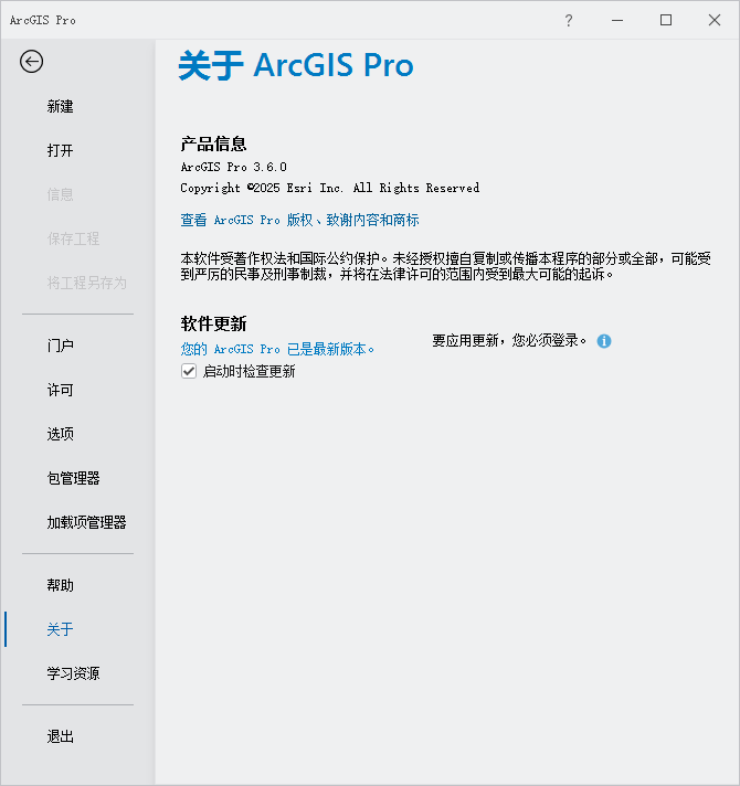

  5. 如果出现提示,通知您更新成功,单击是启动 ArcGIS Pro。
    在 ArcGIS Pro 设置中,关于 ArcGIS Pro 页面指示软件版本为最新。
    关于 ArcGIS Pro 页面

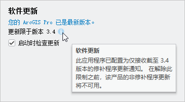

    关于 ArcGIS Pro 页面显示软件更新仅限于版本 3.4
    在关于 ArcGIS Pro 页面的软件更新下,会出现一条消息确认更新仅限于指定版本。
