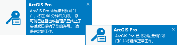

关于许可状态的 Toast 通知
在第一个图像中,如果您登出验证软件许可的门户,则会显示一个 toast 通知。 在第二个图像中,另一个 toast 通知确认许可连接已重新建立。
有时,屏幕上可能会同时出现多个 toast 通知。
