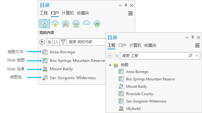

从门户项目中添加或导入的大多数地图和场景在工程中均使用链接图标 进行标注。 这表明它们已链接至门户项目,并且可以在门户项目更改时进行更新。
“目录”窗格显示了“门户”选项卡上的门户项目和“工程”选项卡上的相应地图
可以作为地图或场景添加至工程的门户项目位于左侧,工程中的地图和场景列表位于右侧。 链接至门户项目的地图将使用图标进行标记。

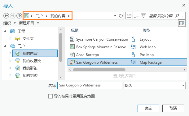

要导入地图包或地图文件,请执行以下操作:
  1. 在功能区上,单击插入选项卡。 在工程组中,单击导入地图 。
  2. 在导入浏览对话框中,浏览至地图包或地图文件并将其选中。 或者,按 Ctrl 键以选择多个项目。
    在“导入”对话框中选择的地图包
    在本示例中,将从活动门户中的“我的内容”导入地图包。
  3. 单击确定。
    随即导入项目并将地图或场景添加至工程。

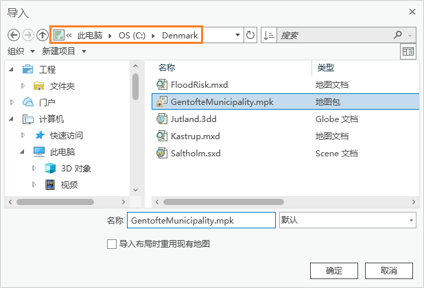

请按以下步骤导入 ArcMap 地图包或 ArcGIS Desktop 文档:
  2. 在导入浏览对话框中,浏览至某个项目并将其选中。 或者,按 Ctrl 键以选择多个项目。
    在“导入”对话框中选择的地图包
    在本示例中,将从本地驱动器上的文件夹中导入 ArcMap 地图包。
  3. 单击确定。
    随即导入项目并将地图添加至工程。
