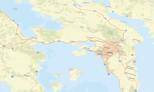

希腊雅典街道底图的 3D 视图
将显示希腊雅典的示例底图。

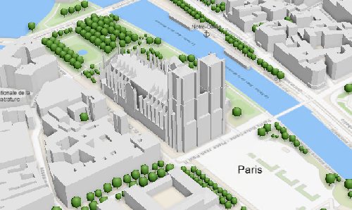

法国巴黎 3D 底图
示例 3D 底图显示了 OpenStreetMap 建筑物和树木。
