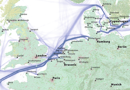

地图可以像显示单艘货船的路径一样简单,也可以像显示整个欧洲北海的运输路线一样复杂。 地图是 ArcGIS Pro 中的基础起点,也是大多数工程的基础。
参考地图示例
该地图根据主要城市数据、运输路线数据、山体阴影和土地利用底图创建而成。
