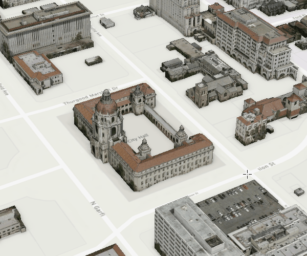

使用包含模式进行遮罩
使用包含模式遮罩 3D 对象场景图层。
使用排除模式进行遮罩
使用排除模式遮罩 3D 对象场景图层。
