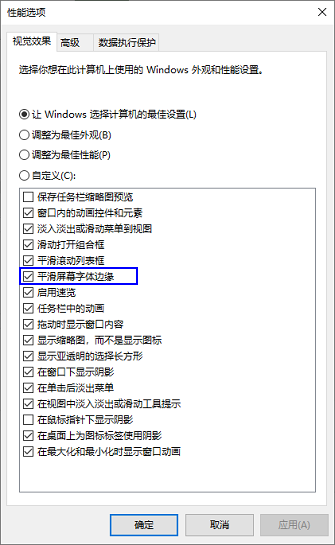

在 ArcMap 中,由字体平滑设置参数来控制文本和字符标记的抗锯齿效果,这可以在计算机的显示设置中进行配置。 这些设置是针对每个用户而设置的,并没有配置为应用程序的一部分。
“Windows 性能选项”对话框字体平滑属性
各操作系统的字体平滑设置有所不同。

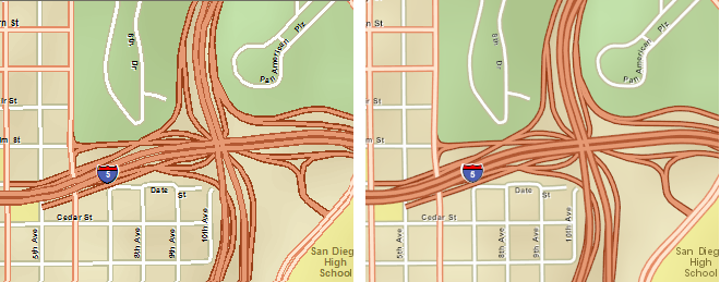

ArcGIS Pro 可以使用抗锯齿来减弱变更外观的效果,但是在有些情况下使用抗锯齿并不是最佳选择。 例如,使用抗锯齿会降低绘制性能。 根据地图要求,这可能是不可接受的。 此外,如果目标导出格式使用 8 位调色板(例如 PNG 8 或 GIF 格式),使用抗锯齿可能不是很有效,因为渲染连续的颜色渐进需要进行抖动控制。
抗锯齿示例
抗锯齿可以极大地改善线外观,但会降低性能。 第一张图像未显示抗锯齿。 第二张图像显示最佳抗锯齿。

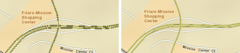

修正前后的线锯齿
第一张图像显示在 ArcGIS Pro 中渲染的高速公路符号的初始线宽度。 第二张图像显示校正后的线宽度。 请注意,在修正后的版本中,下管线不再显示为虚线。

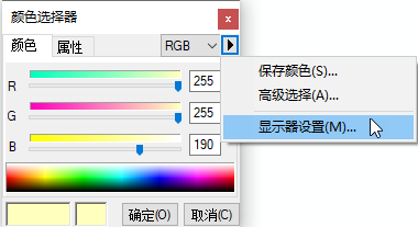

要访问显示器设置,在任何符号属性 对话框中,单击颜色样本上的下拉菜单,然后选择更多颜色。
简单颜色选取器
在颜色选择器对话框中,单击箭头按钮,选择显示器设置。
“颜色选择器”对话框
在显示器设置对话框中,将 Gamma 设置更改为 2.2,然后单击确定关闭对话框。
“显示器设置”对话框
这会指示 ArcMap 使用与 ArcGIS Pro 的绘制引擎所使用的颜色配置文件更为匹配的 gamma 值。
