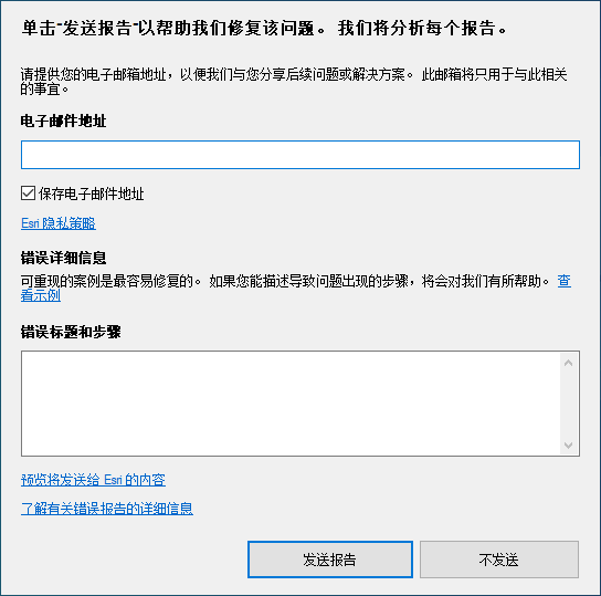

默认情况下,若 ArcGIS Pro 或其他 ArcGIS 应用程序意外关闭,则会出现一个对话框,您可通过该对话框将错误报告发送至 Esri。 如果出现这种情况,建议您发送错误报告。 错误报告可能包含问题(例如硬件限制、内存泄漏或与第三方软件的兼容性问题等难以诊断的问题)的相关信息。 将对所有报表进行分析。
应用程序停止运行时出现的对话框
我们建议您将电子邮件地址填写到 电子邮件地址 框中。 通常我们不会联系您。 但在某些情况下,Esri 开发团队可能需要更多信息。 除了就错误报告与您联系之外,您的电子邮件地址不会用于任何其他目的。
在 错误标题和步骤 框中填写对导致错误的软件操作的逐步介绍也非常重要。 这能够帮助开发人员更容易地重现问题并确定其原因。
单击 错误详细信息 下的链接,以查看假定错误的示例描述。 该描述将以标题开头。 导致错误的简明步骤将以编号列表的形式提供。 将标记出应用程序停止运行的点。
