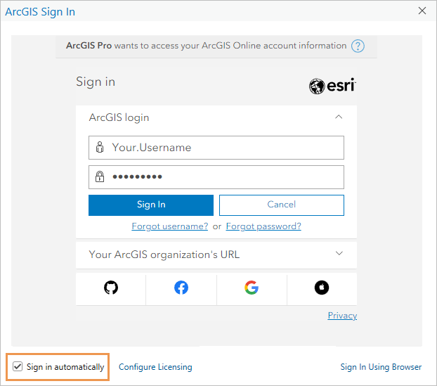

首次使用授权用户许可启动 ArcGIS Pro 时,必须使用 ArcGIS Online 组织凭据登录应用程序。 之后,无需再次登录,除非显式登出。
  1. 启动 ArcGIS Pro。
    随即显示 ArcGIS 登录 窗口。
  2. 输入您的用户名和密码。
    您的 ArcGIS Pro 用户名和密码与 ArcGIS Online 的相同。
    ArcGIS 登录窗口
    默认选中 自动登录 复选框。 只要保持此框选中并且不登出 ArcGIS Pro,则下次启动应用程序时无需进行登录。
  3. 单击 登录 。

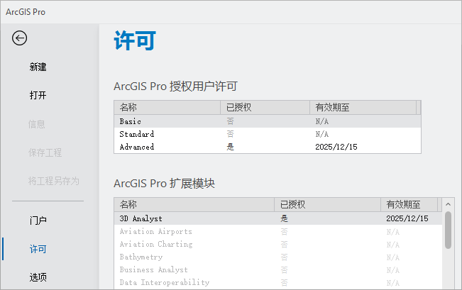

在 ArcGIS Pro 中,您随时可以查看许可信息,包括您的许可级别以及您有权使用的扩展模块。
  1. 在 ArcGIS Pro 开始页面中,单击 设置 选项卡 设置 。 或者,如果已打开一个工程,请单击功能区上的 工程 选项卡。
  2. 在侧面选项卡的列表中,单击 许可 。
    ArcGIS Pro 中的许可信息
    三个 ArcGIS Pro 许可级别(Basic、Standard 和 Advanced)显示在 ArcGIS Pro 授权用户许可 下方。 值为 是 的许可级别即为您的许可级别。 在本示例中,许可级别为 Advanced 。
    扩展模块将在 ArcGIS Pro 扩展模块 下显示。 获得许可后,可以使用 已授权 列中值为 是 的任何扩展模块。

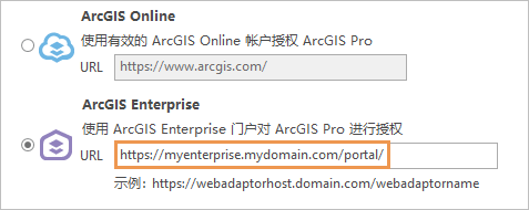

  3. 单击 配置您的许可选项 。
  4. 在 许可 对话框的 配置您的许可选项 下,根据将管理您的许可的组织类型,单击 ArcGIS Online 或 ArcGIS Enterprise 。
  5. 在 URL 框中,指定门户 URL。
    • 对于 ArcGIS Online,可以使用 https://www.arcgis.com/ 或组织的 URL,其采用格式 https://organizationname.maps.arcgis.com/ 。
    • 对于 ArcGIS Enterprise,URL 采用形式 https://webadaptor.domain.com/webadaptorname/ 。
    “许可”对话框上的“门户”选项
    注:
    如果您使用 ArcGIS Enterprise 门户,请勿在 URL 中包含 www. 。
  6. 单击 确定 。
