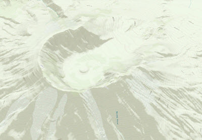

下图显示了飞鸟眼中圣海伦斯火山的视图,以此为例帮助您了解如何使用这些工具执行天际线分析。 假设有一个观测者站在火山底部中心位置四处查看。 您希望从观测点分析火山顶部周围的地平线。 您可以创建一条 3D 线,描绘在观测点范围内的位置,然后对该线进行量化。 为此,首先运行天际线地理处理工具创建 3D 地平线。 相对于山脊线,天际线可能相似,但是不同。
圣海伦斯火山
显示了圣海伦斯火山的研究区域。

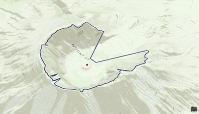

在此分析中,第一步是使用天际线地理处理工具创建天际线。 该工具会生成线的 3D 线表示,这条线用于将天空与每个观测点周围的表面和要素分离。 要构建天际线,至少需要观测点和地形输入数据。 观测点表示观测者当前所站立位置的视点。 表面可以为不规则三角网 (TIN) 或栅格表面,用于确定观测者可以看到的表面上的最远位置,在该位置上方,观测者只能看到天空。 在天际线地理处理工具中创建这两个输入集后,可以生成如下图所示的天际线。 如果输入包含要素,则该工具可以生成参与天际线的这些要素的轮廓;然后可以将这些轮廓用于“天际线障碍物”地理处理工具以生成阴影体。
天际线结果
显示了运行“天际线”地理处理工具的结果。
火山中心的红点表示站在火山底部中心的观测者。 深蓝色线为“天际线”地理处理工具的输出,用于显示观测者可以在表面周围的各个方向上看到的最远距离。

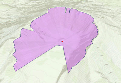

必须向该工具提供两个输入:一个为观测点,另一个为天际线,即基于之前使用的天际线地理处理工具生成的 3D 线。 在下图中,可以看到一个红点,即输入观测点,深蓝色线为创建的天际线障碍物,即该工具创建的多面体要素。 此多面体要素由一系列相对于中心观测点生成的三角形组成。
天际线障碍物结果
显示了“天际线障碍物”工具的结果。

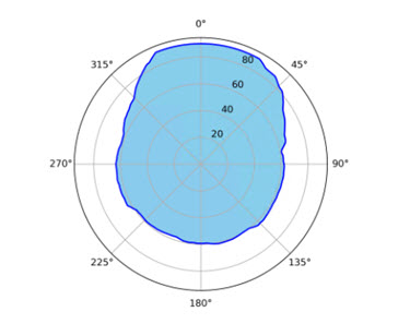

天际线障碍物地理处理工具一样,天际线图地理处理工具需要观测点和天际线作为输入。 将输出极线图和(可选)表。 下图是天际线图的极线图输出。 蓝色区域显示暴露的天空,即平躺时看到的天空。 该图的中心位于观测点。 图周围的角度表示相对于观测者的方位角,同心环上的角度指天顶角(天顶角越大,在该水平方向上可以看到的天空越多)。
极线图
显示了“天际线图”地理处理工具的极线图输出。

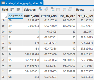

下表显示了天际线图地理处理工具的输出表。 这些字段定义如下:
  • HORIZ_ANG - 算术角自东方开始(0 度)逆时针测量,大小介于 0 到 360 度之间。
  • ZENITH_ANG - 自上向下测量的角度,介于 0 到 90 度之间。
  • HOR_AN_GEO - 地理角从北方开始(0 度)顺时针测量。 将使用以下公式计算其值:
    \(Geographic \space = \space (450 \space - \space Arithmetic) \space mod \space 360\)
    结果介于 0 到 360 度之间。 Mod 360 表示如果其左侧的数大于等于 360,则从该数中减去 360。
  • ZEN_AN_INV - 自下而上测量的角度,介于 0 至 90 度之间。 它是 ZENITH_ANG 的补角,这意味着总和为 90。
天际线图输出表
显示了“天际线图”地理处理工具的表输出。
在此表中,有两对角度值很重要。

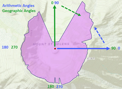

第一对为水平角。 HORIZ_ANG 列中的值为算术角,其中 0 表示正东,角度逆时针增加。 HOR_AN_GEO 为方位角或地理角;其起点 0 为正北,顺时针增加。 下面这些图可以有助于您理解上述概念。
这是地图视图或正射视图。 对于圣海伦斯火山,火山口朝北,方位角/地理角为 0,算术角为 90,如下图所示。
天际线图示例
角度值显示天际线图表的结果。
要基于算术角获取地理方位角,可以使用以下公式:
例如,当算术角为 180(西)时,地理角为
\((450 \space - \space 180) \space mod \space 360 \space = \space 270 \space (west)\)
。当算术角为 30(东北偏东)时,地理角为
\((450 \space - \space 30) \space mod \space 360 \space = \space 420 \space mod \space 360 \space = \space 60\)

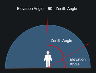

第二对为垂直角,如上表中的 ZENITH_ANG 和 ZEN_AN_INV 字段所示,二者互补。 它们的关系非常简单,如下图所示。
高度角和天顶角之间的关系
高度角和天顶角之间的关系。
