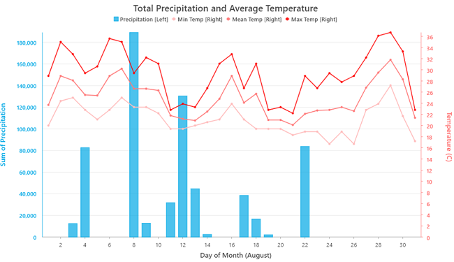

示例
使用以下设置创建组合图表对日降水量总计与八月的平均、最低和最高日温度进行比较:
  • X 轴 - Date
  • 左侧 y 轴:
    • 字段名称 - Precipitation,聚合 - 总计,系列类型 - 条柱
  • 右侧 y 轴:
    • 字段名称 - Temperature,聚合 - 平均,系列类型 - 折线
    • 字段名称 - Temperature,聚合 - 最小,系列类型 - 折线
    • 字段名称 - Temperature,聚合 - 最大,系列类型 - 折线
此组合图表用于对日降水量总计与八月的平均、最低和最高日温度进行比较
