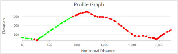

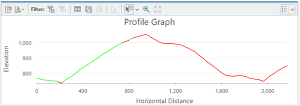

您可以从 样式 下拉菜单中选择一个选项: 仅线 、 线和折点 或 填充 。
以下是 仅线 选项的示例:

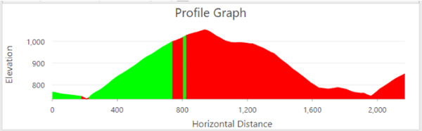

视线输出
视线输出 部分与 通视分析 工具输出的图表相关;它仅在输出包含 SourceOID 、 VisCode 和 TarIsVis 字段时显示。 这些字段会自动添加到 通视分析 工具的输出中。
“数据”选项卡上的“视线”部分

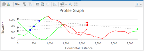

此部分包含 点 和 连接线 复选框。 两者都依赖于包含附加 OBSERVERZ 、 TARGETZ 和 OBSTR_DIST 字段(在 通视分析 工具中称为图形属性)的输出。 对于用作 通视分析 工具输入的每条视线,通常有一条可见视线和一条不可见视线。 如果未向工具输入多面体要素,则输出视线表示表面的剖面。 如果输入数据中包含多面体要素,则视线沿着从观察点到目标的虚构 3D 直线延伸。
下面介绍了 点 和 连接线 选项:
  • 点 - 选中此选项以显示观察点、目标和障碍点。 观察点和目标点会考虑运行 通视分析 工具时应用的任何垂直偏移。 障碍点(如果有)位于连接观察点和目标点的虚构 3D 直线上。
  • 连接线 - 如果要为每个源视线绘制一条连接观察点与目标点的线,请选中此选项。
如果观察点或目标点具有垂直偏移并且高于可见或不可见线沿线的任何折点,则您可能看不到该点。 您可以在 轴 选项卡上增加 y 轴最大值以在视图中显示一个或多个点。
以下三对可见和不可见线的示例来自 通视分析 工具的输出,显示了点和连接线。 在这种情况下,其中两对是相同的,因此这些线看起来像仅有两对。
“通视分析”工具输出“剖面图”示例
注:
已在观察点和目标点处添加偏移,以增加点在上图中的高程。 有关更多详细信息,请参阅 视线 。

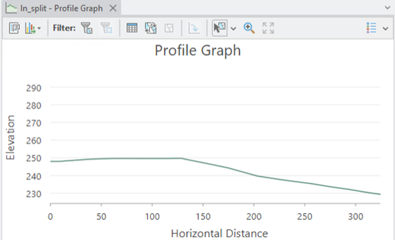

链接
链接 部分处理图表中的链接线,这意味着它们以首尾相接的方式显示,而不是每条线都从 x 轴上的零点开始。 此部分仅在存在多条线且线要素类不包含 SourceOID 、 VisCode 和 TarIsVis 字段时显示。 这些字段是 视线 地理处理工具的输出。
“数据”选项卡上的“链接”部分
此部分包含 链接 切换按钮,用于打开或关闭链接,以及 高级选项 部分。 高级选项 部分中包含四个参数: 水平容差 、 垂直容差 、 组字段 和 边界字段 。
如果多条线的端点位于相同的位置(即协同定位),则这些线会连接起来。 链可能通常在第一条线的最后一个折点与第二条线的第一个折点协同定位的位置连接这两条线。 但是即时第二条线的最后一个折点与第一条线的最后一个折点协同定位,链接也可以将第二条线连接到第一条线,除非为第二条线指定了方向首选项值 1,以防在链接过程中出现此类连接,此时第二条线将成为另一个链的一部分。
端点(即第一个或最后一个折点)是否被视为协同定位部分取决于容差值。 水平容差 选项值为一条线的端点(第一个或最后一个折点)与另一条线的端点之间的最大 2D 距离,以在图表中将其链接在一起。 垂直容差 选项值为两个端点之间的最大垂直距离。 必须同时满足水平和垂直条件,端点才能被视为协同定位。 对于这两个容差,默认值为 0.001。
如果超过两条线在交汇点处相遇,则链接将停止,除非指定了组字段并允许链的显式路径,或者指定了方向首选项并提供延续时随沿的明显路径。
可以从下拉列表中选择 组字段 值。 这可以是整数字段或字符串字段。 如果您指定 组字段 值,则可以基于具有相同 组字段 值的线创建一个或多个链,尽管它们仍必须满足一些几何条件。
可以从下拉列表中选择 边界字段 值。 这必须是整数字段。 如果线要素的值为 1,这条线只能为链的开头(起点),即使它是链中的唯一线。 如果线要素的值为 2,这条线只能为链的尾部(终点)。 如果线要素的值为 3,这条线只能链的开头和结尾,这意味着它将形成仅包含该条线的链。
未链接的线通常在与链接的线相同的图表中正常显示;它们实际上是仅包含一条线的链。 图表中可能有多处链接。
以下剖面图显示了单独的线(打开 链接 选项之前):
剖面图上单独的线
以下剖面图显示了链接的线(打开 链接 选项之后):
剖面图上链接的线
如果各部分之间存在间隙,则多部分线在显示时应包含间隙。 在包含间隙的多部分线和链接线中,光标追踪的行为应符合逻辑。 选择在链接中不起作用。

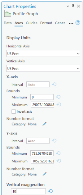

水平和垂直轴的测量单位在 图表属性 窗格的 轴 选项卡中的下拉菜单中显示。 创建剖面图后,其测量单位设置为该数据集的测量单位。 如果未分配测量单位,则测量单位为米(默认值)。 创建剖面图后,可以从下拉菜单中选择其他单位,然后相应地重新绘制剖面图和轴。
反向轴
反向轴 选项仅影响 x 轴(水平轴)。 选中时,图表将从右向左绘制,而非从左向右。
垂直夸大
创建剖面图后,它会填充图表窗口。 当您调整窗口大小时,剖面图将重新绘制,这通常会改变明显的垂直夸大。 您可以编辑 x 轴和 y 轴中某个轴或两个轴的最小和最大边界。 此操作通常会改变明显的垂直夸大。
通过为 垂直夸大 选项提供值,您可以调整垂直夸大。 要移除值,请单击文本框旁边的 重置 按钮。
值 1 表示该垂直比例将与水平比例相同。 较大的值会夸大垂直比例,例如,图表会在垂直方向上更高或更膨胀,而较小的值会缩小垂直比例。 通过单击 重置 按钮将此选项留空,可使图表系统自动适应 y 轴值,并且 y 轴比例将取决于窗口形状以及为轴最小值和最大值指定的值(如果存在)。
如果为此选项指定了值,则图表将垂直居中。

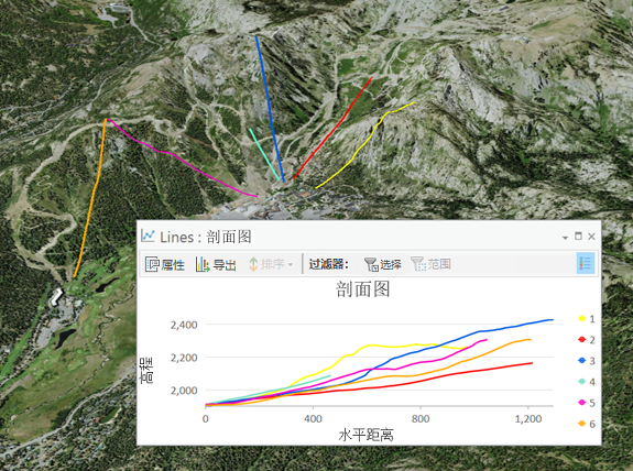

以下示例将显示一个剖面图,该剖面图将显示输入 3D 线长度的高程变化。
  • X 轴 - 水平距离
  • Y 轴 - 高程
包含六条线的剖面图
