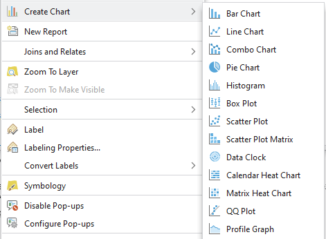

  4. 在图层的上下文数据选项卡上,单击可视化组中的创建图表按钮 。
    或者,可以右键单击内容窗格中的图层,然后指向创建图表 。
  5. 单击剖面图 。

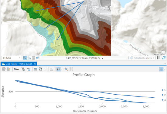

  6. 在图表列表中单击剖面图 。
剖面图基于新创建的图层中选定的线绘制,如果没有已选内容,则基于图层中的所有线绘制。

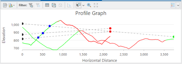

您可以在 ArcGIS Pro 中通过视线工具的输出创建剖面图。 剖面图中可以显示以下类别的元素:
  • 从观察点到目标点的可见和不可见线
  • 观察点、目标点和可能的障碍点
  • 连接观察点和目标点的虚线
包含三种元素类别的剖面图
