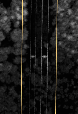

  4. 使用 减 地理处理工具创建归一化 DSM (DSM - DEM) 以高亮显示电力线。 创建处理边界,使其以相应缓冲距离(例如 10 米)封闭所有电力线。
    电力线边界
    归一化 DSM 栅格中的电力线,其中淡黄色线显示了处理边界。

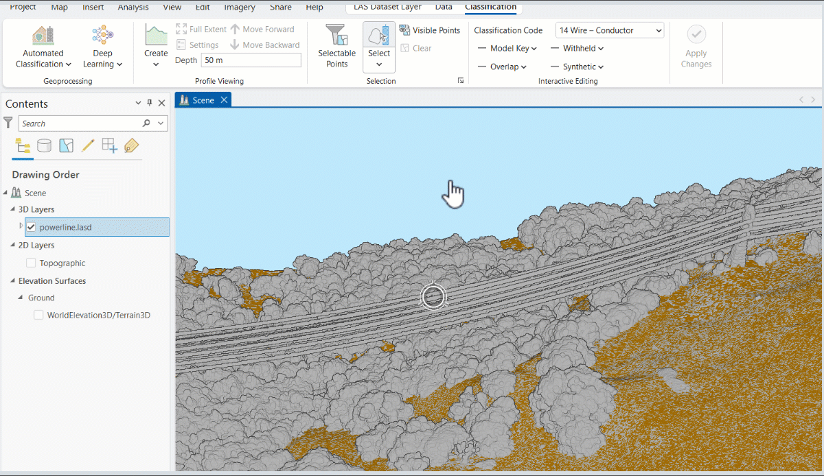

  6. 在剖面图查看器中手动分类电力线
    在剖面图查看器中手动分类电力线。

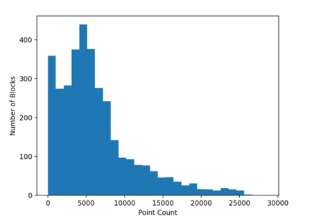

当工具运行完成后,请查看 消息 窗口中的直方图,以评估块大小和块点限制是否设置合理。 输出训练数据保存在一个具有 .pctd 扩展名的文件夹中,其中包含两个子文件夹:“train”和“val”,分别存储已导出的训练数据和验证数据。 点数据存储在 .h5 文件中,并按块进行组织。
结果的直方图
该直方图显示了每个块中的点计数分布情况。 如果默认块点限制为 8192,则任何超过此数量的块都将进行降采样处理。 将该限制增大为 30,000 有助于避免降采样,前提是您的 GPU 具有足够的内存来支持此设置。

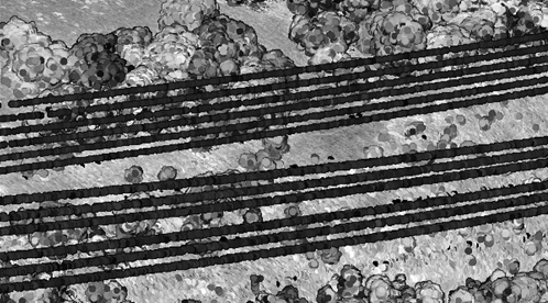

电力线的强度图像
此激光雷达点云基于强度值渲染生成。 电力线的强度值显著低于其他要素,这使得强度成为一个有效区分电力线与周围对象的有效属性。

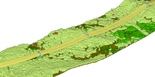

工具运行完成后,请在场景视图中查看结果。 可以使用 交互式选择和编辑 工具来修正任何误分类的电力线点。 此外,可以使用 从点云中提取电力线 地理处理工具以生成用于建模电力线的 3D 线。 为了进行更深入的分析,请使用 生成净空面表面 工具以确定电力线周围的净空面区域。 该区域内的要素(通常为树木)与电力线距离过近,存在引发断电或火灾的风险,应尽快采取措施加以解决。
电力线结果
利用经过训练的模型对电力线进行分类。
