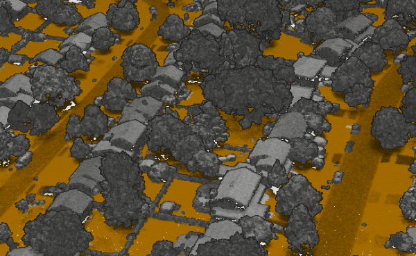

LAS 数据中的地面点。
了解有关地面分类的详细信息
插图
“分类 LAS 地面点”工具图示
