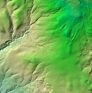

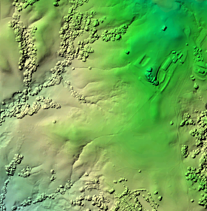

下图左侧显示了最高回波面 (DSM) 的高度测量山体阴影表示,右侧显示了裸露地表模型 (DEM)。
DSM 栅格 DEM 栅格

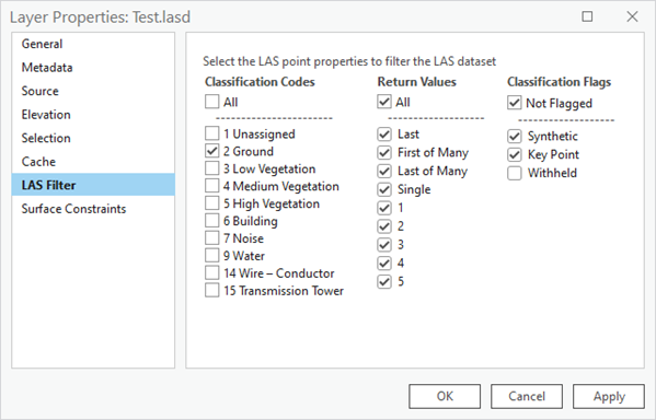

  2. 右键单击 内容 窗格中的 LAS 数据集图层,然后选择 属性 。
    随即出现 图层属性 对话框,如下图所示。
    “LAS 数据集图层属性”对话框
  3. 单击 LAS 过滤器 并设置用于生成 DEM 或 DSM 的过滤器属性。
  4. 单击 应用 和 确定 以关闭 图层属性 。

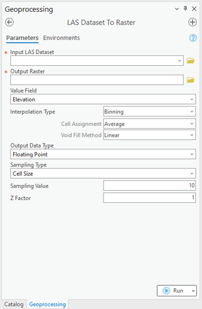

  6. 在 地理处理 窗格中,搜索 LAS 数据集转栅格 地理处理工具。
  7. 在 LAS 数据集转栅格 地理处理工具中,添加 LAS 数据集作为 输入 LAS 数据集 值。
  8. 设置 输出栅格 值。
  9. 设置插值参数。
    注:
    图格化将产生更快的结果。 生成 DEM 时,使用 平均值 像元分配类型最适合于裸露地表点。 创建 DSM 时, 最大值 选项最适合于使结果向较高的高程偏差。 对于 空值填充方法 ,可以使用线性插值法或自然邻域插值法。 自然邻域插值法的处理时间较长;但是,生成的表面比线性插值法生成的表面平滑得多。 而且它更不容易受到三角测量微小变化的影响。 三角测量插值方法使用基于 TIN 的方法获得像元值,同时还将使用窗口大小技术通过细化 LAS 数据采样的方法加快处理时间。
  10. 设置 采样类型 和 采样值 。
    这些选项用于定义输出栅格的分辨率。
  11. 单击 运行 以运行此工具。
