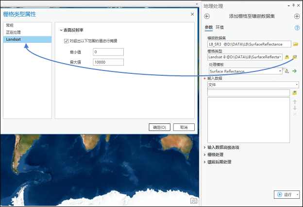

注:
将 Landsat 8 表面反射率和 ARD 数据添加到镶嵌数据集时,栅格数据集属性中的函数可用于添加掩膜。 使用此掩膜可以掩膜可能影响后续栅格函数(例如负值)的不需要的图像数据值。
Landsat 8 表面反射率数据的掩膜函数
显示了 Landsat 8 表面反射率数据的掩膜函数。
