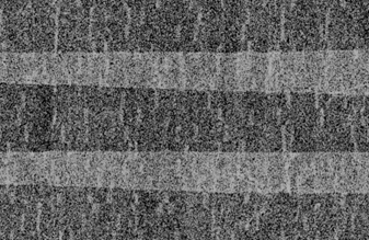

飞行路径之间的点密度变化
显示重叠和非重叠区域内的点密度变化。 有三条东西向的飞行路径,其中有两条重叠区域。

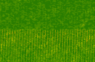

具有重叠区域的坡度表面
根据坡度符号化的全分辨率表面显示图像下半部分的重叠区域内有更多噪点。

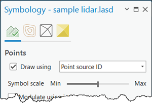

要显示按源 ID 符号化的点,请完成下方的步骤。
  1. 将 LAS 数据集图层添加到 2D 地图或 3D 局部场景。
  2. 打开 LAS 数据集图层的 符号系统 窗格。
  3. 在 点 选项卡上选中的 绘制工具 复选框旁边,从下拉列表中选择 点源 ID 。
    LAS 数据集图层的“符号系统”窗格
    显示 LAS 数据集“符号系统”窗格的上方部分,其中包含已选择的要按点源 ID 显示的点。

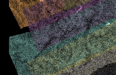

当点源 ID 设置为飞行路径编号时,您希望每个数据带中的点以相同颜色显示,并且数据带总体上相互平行,其间至少有一定程度的重叠。
按点源 ID 符号化的点
显示按点源 ID 符号化的点。

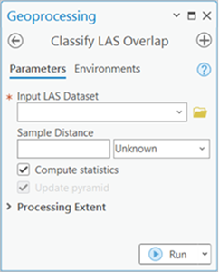

分类 LAS 重叠工具
分类 LAS 重叠 地理处理工具会将点划分至正方形的图格。 然后,工具会检查每个图格中所有点的扫描角度等级。 扫描角度等级是点相对于像底点(位于飞机和扫描仪正下方)的扫描角度。 值介于 -90 到 90 度之间。 对于扫描角度等级最接近或等于 0.0 的点,其点源 ID(飞行路径 ID)将被确定为用于分类和分析的点源 ID。 其原理是更接近像底点的点比靠近数据带边缘的点更加精确。 图格中不属于所选飞行路径的点将被分类或标记为重叠点。 对于通常使用点格式为 6-8 的 LAS 1.4 版本文件,会设置一个重叠标记位来存储此信息。 对于其他 LAS 文件版本和点格式,将使用重叠类代码 12。
重叠图格采样
下图显示了激光雷达点的一个采样图格,每条边约为数米。 蓝色点属于一条飞行路径;橙色点属于另一条飞行路径。 蓝色点的最小绝对扫描角度为 5。 橙色点的最小绝对扫描角度为 17。 蓝色点更接近于像底点或 0,因此被认为更加精确。 因此,橙色点将被标记为重叠。
“分类 LAS 重叠”工具对话框
采样距离 参数表示用于划分点的图格的大小。 图格是 2D 正方形,采样距离是图格的边长。

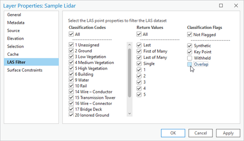

您提供的采样距离至少应是标称点间距的数倍。 考虑到其用途是确定要为给定区域使用哪个飞行路径的数据,其值甚至可以更大。 合理的距离值最高可达数米。 对重叠点进行分类后,即可将其过滤掉以在显示或后续分析中排除这些点。 右键单击 内容 窗格中的 LAS 数据集图层,然后选择 属性 。 在 LAS 过滤器 选项卡上的 分类标记 下,取消选中 重叠 。
“LAS 数据集图层属性”对话框
可通过 LAS 数据集属性访问用于打开或关闭重叠点的点过滤器设置。 上图对应于 LAS 1.4 版本文件,其中使用了重叠类标记而非重叠类代码。
