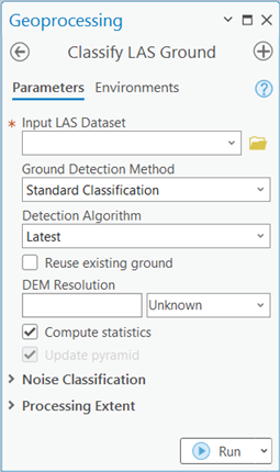

尽管在大多数情况下分类 LAS 地面点工具使用默认参数即可产生良好的结果,但您可以使用各种参数最大程度地减少误差,从而实现最佳质量。 下表对这些参数进行了介绍。
“分类 LAS 地面点”工具对话框
地面检测方法
此参数包含四个选项。 其中三个选项为常用选项:标准分类、保守分类和激进分类。 这些选项与可视为地面区域的表面粗糙度和不连续性程度相关。 “保守”选项允许的粗糙度最低,而“激进”选项允许的粗糙度最高。 建议您使用“保守”或“标准”选项,而将“激进”选项用于通常在山区中可见的崎岖地形。 “保守”选项的结果不太可能包含非地面要素,但是可能错过更崎岖的区域内的有效地面。 当研究区域具有混合地形时,“标准”选项可以很好地平衡“保守”和“激进”选项。 “保守”选项适用于 DEM 生成,因为它可以降低将较低的对象错误分类为地面的可能性。 “标准”选项适用于平衡漏分误差和错分误差。 第四种检测方法恢复山脊用作后处理方法,旨在改进或修复险峻地形上初始地面分类期间未正确分类的山脊。 有关更多详细信息,请参阅下面的“修复问题区域”部分。
检测算法
此参数包括两个选项:最新和第一代。 默认设置为最新。 此选项使用最新一代的分类器,这也是推荐使用的分类器。 第一代选项可以用于重做或匹配使用之前版本的软件获取的结果。 在某些情况下,使用第一代选项可能会得到更理想的结果,但这并不常见。
重复使用现有地面
可以选中或取消选中此可选参数。 当至少已对一些地面点进行了分类时,此参数十分有用。 选中此参数会保留现有地面并向其中添加更多地面。 对缺少了某些地面的初始分类进行改进时,通常会使用此参数。 在下方的“修复问题区域”部分中,会进一步讨论此工作流。 当取消选中此参数时,现有地面将被重分类至类别 1,并且将从头开始进行地面分类。 默认情况下取消选中该项。
DEM 分辨率
当您要从地面点派生的 DEM 的像元大小比输入点云的平均点间距粗糙得多时,可以使用此参数减少地面分类的处理时间。 也可以采用这种方式生成更加精简的地面点,这些点可能具有其他用途。 使用此参数时,将对足够数量的一部分地面点进行分类,以生成具有目标分辨率的 DEM。 由于分类的地面点数量较少,工具的运行速度更快。 缺点在于如果您将来需要更高分辨率的地面,则必须重新运行分类器。 此参数要求提供的像元大小必须大于或等于 0.3 米,且必须大于点云标称点间距的 1.5 倍。
分类低噪点
此参数处于选中状态时,会将低于地面的点分类为类别 7 噪点。 如果您提供了地下深度下限参数值,那么只有深度超过该阈值的点会被分类为噪点。 默认阈值为 0,因此无论深度如何,所有地面下方的点均被视为噪点。 建议选中分类低噪点参数,因为这些点不太可能被解释或分类为其他类别。 如果它们不可能属于其他类别,那么将其分配到噪点类别比留在类别 0 或类别 1 更有帮助。
并非所有地下点(或更准确地说,对您而言看起来像位于地下的点)都会被分类为低噪点。 这种情况通常发生在点聚类上,因为分类器将其识别为可能的有效要素,例如矿井或矿坑。
保留现有低噪点
此参数处于选中状态时,会保留所有现有低噪点以添加更多低噪点。 默认情况下,该参数为关闭状态,此时现有低噪点将先被重置为类别 1,然后再从头开始评估。
分类高噪点
此参数处于选中状态时,会根据提供的地上高度下限参数值将高于地面的点分类为类别 18 高噪点。 此参数旨在查找与云、雾和高空飞鸟相关的噪点。 请使用比树木、建筑物和其他高大的基础设施更高的阈值,以防将它们分类为噪点。

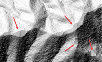

其中一个常用的方法是,使用执行地面分类后的点创建 DEM,从该 DEM 派生一个山体阴影栅格,然后人工对山体阴影栅格进行目视检查以查找异常。 此操作的目的是查找看起来不自然的地貌。 这些地貌可能包括异常的山峰和凹地,但更常见的是崎岖地形中缺失或截断的山脊。
截断的山脊

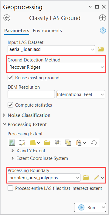

为了解决山脊问题,首先要根据初始的地面分类点派生一个山体阴影。 该山体阴影用于识别问题位置。 操作员会将问题区域周围的面数字化。 这些面不需要十分精确。 随后使用恢复山脊地面检测方法重新运行地面分类器。 如果选择此方法,将打开复用现有地面参数,您将需要提供问题区域面作为处理范围。 面的选择会被保留,因此您可以选择特定区域以进行处理和迭代。
红色框突出显示了工具的相关部分,该部分用于使用更激进的设置重新运行。
这将针对问题区域运行特定山脊分类,同时保持其他区域不变。 在重新运行分类器后,应对每个问题区域再进行一次检查。
