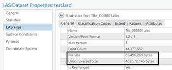

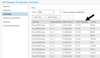

在 LAS 数据集属性 中检查 LAS 文件的点间距和文件大小。
LAS 文件大小
LAS 点间距

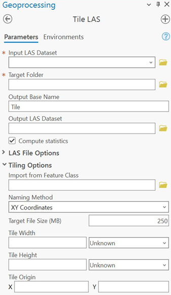

使用“切片 LAS”地理处理工具
“切片 LAS”地理处理工具
切片 LAS 地理处理工具。
在 从要素类导入 参数中,可以使用面要素类定义切片方案。 切片的宽度和高度由第一个(可选)要素的 x 和 y 范围确定,而切片原点源自此要素范围的左下角。 可以选择根据每个要素的属性来命名切片,从而提供命名的灵活性,而非使用常用命名方法(例如 XY 坐标)。
注:
可以使用 创建渔网 地理处理工具来创建矩形格网。 确保格网边界与 x 轴和 y 轴对齐。
在 命名方法 参数中,系统为命名方法提供以下 3 个选项:
  • XY 坐标 - 每个切片左下角的 x 和 y 坐标。
  • 行和列 - 整个切片方案的行数和列数。 行从下到上递增,列从左到右递增。
  • 序数标识 - 数字从左到右、从下到上递增。
行和列命名 序数标识命名
在 目标文件大小 (MB) 参数中,默认值为 250 兆字节(未压缩大小)。 输入文件大小后,该工具将估计相应的切片宽度和高度。
在 切片宽度/高度 参数中,您可以灵活地输入切片宽度和高度的自定义值,然后该工具将相应地估计目标文件大小。
注:
调整文件大小将自动修改切片宽度或高度,同样,更改宽度或高度将相应更新文件大小。
在 切片原点 参数中,默认情况下,切片原点是输入 LAS 数据集范围的左下角。 或者,可以根据需要手动指定切片原点。
