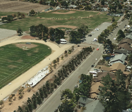

在 ArcGIS Pro 中将 LAS 数据集、.las 文件或 .zlas 文件添加到 3D 场景中时,默认情况下将使用高程渲染器和 Eye-Dome 照明来绘制点。 Eye-Dome 光照是一项阴影技术,可在查看 LAS 数据集时改善对深度和等值线的感知。 要开启或关闭 Eye-Dome 照明,请在内容窗格中选择 LAS 数据集,选择 LAS 数据集图层选项卡集,然后找到光照和阴影组。 单击 Eye-Dome 照明按钮以开启或关闭阴影效果。 您可以将点云中点的渲染形状从圆形切换为正方形,以提高在 3D 场景中的整体性能。
