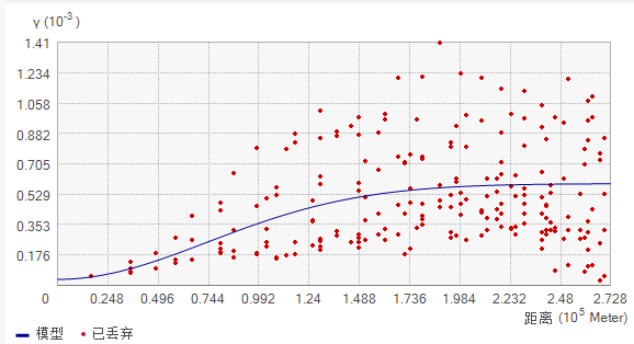

变异分析的主要目标之一是探索和量化空间依赖性,也称为空间自相关。 空间自相关量化了这样一种假设:距离较近的事物比距离较远的事物更相似。 因此,较近的位置对(半变异函数云的 x 轴最左侧)将具有更相似的值(半变异函数云的 y 轴较低位置)。 位置对的距离变得越远(在半变异函数云的 x 轴上向右移动),就应该变得越不同,差值的平方就会更高(在半变异函数云的 y 轴上向上移动)。 下图展示了一个典型的半变异函数云,以及最拟合这些点的蓝线。 这条蓝线称为半变异函数。
半变异函数示例
