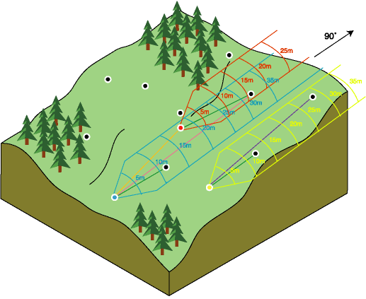

分箱中的点是满足特定距离和方向条件的位置对。 可以从概念上将方向分箱视为限制分组过程中将绘制的点对,或者绘制所有点对并且仅考虑代表特定方向的图形部分。 以下场景展示了方向分箱为 90 度,带宽为 5 米​​、角度容差为 45 度,以及与单个采样点(蓝色)的滞后距离为 5 米。
分箱
将针对表面上的每个采样点继续进行方向搜索。 以下场景展示了 3 个点的方向分箱。
然后,根据共同的距离和方向对这些对进行分箱,对分箱取平均值,然后在半变异函数图上绘制每个分箱对的平均值。 如果半变异函数表面上的像元中心包含在搜索方向中,则将在半变异函数上绘制该分箱。
分箱
