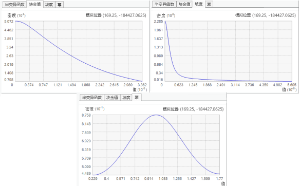

在 EBK 中,可以分析参数估计的经验分布,因为在每个位置都估计了多个半变异函数。 单击 块金值 、 坡度 或 幂 选项卡可显示关联参数的分布。 下图显示了前一图片中显示的模拟半变异函数的半变异函数参数分布:
将显示块金值、坡度和幂的分布。
块金值、坡度和幂的分布

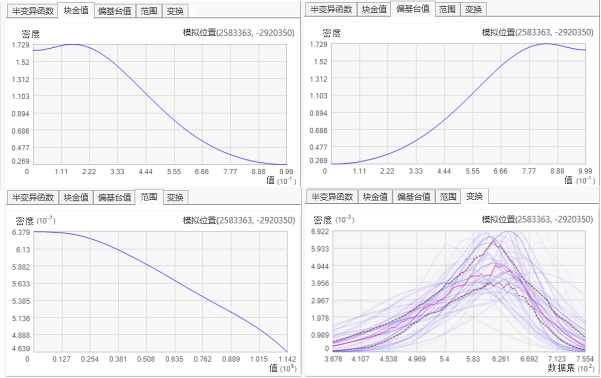

如果应用了变换,将使用 简单克里金 模型,而不使用固有的随机函数。 由于这些变化,参数分布更改为 块金值 、 偏基台值 和 变程值 。
如果选择 K-Bessel 或 去除趋势的 K-Bessel 作为 半变异函数类型 ,将另外显示一个图形来表示 K-Bessel 中的 形状 参数。 此外,会出现一个 变换 选项卡,显示拟合变换的分布(每个模拟一个)。 与 半变异函数 选项卡相同,变换分布按密度着色,并提供分位数线。
将显示块金、偏基台、变程和变换的分布。
块金、偏基台、变程和变换的分布

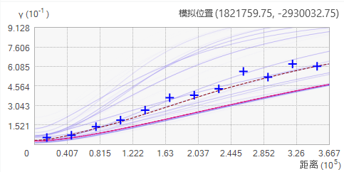

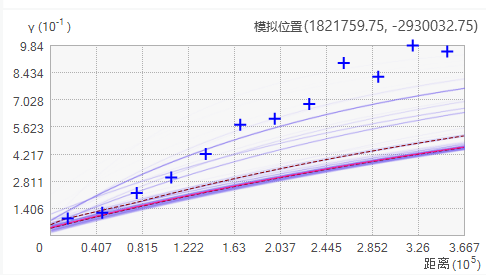

如果您尝试在指数函数、消减函数及其去除趋势的相应函数之间进行选择,您应该选择能够为经验半方差提供最佳视觉拟合的半变异函数(下图中的蓝色十字)。 理想情况下,经验半方差应落在半变异函数光谱的中间。 例如,在下图中,蓝色十字没有落在半变异函数光谱的中间(大多都落到光谱的顶部):
经验半方差未落在光谱的中间。
经验半方差未落在光谱的中间。

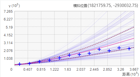

相反,应优先选择下列半变异函数,因为蓝色十字落在了半变异函数光谱的中间:
经验半方差落在光谱的中间。
经验半方差落在光谱的中间。
