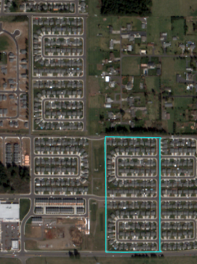

  4. 在现有房产开发区周围绘制一个面。 您需要将该区域复制到西北方向的空地上。
    选择区域
  5. 确保将 源图层 下拉列表设置为正确的图层,即正在编辑的图层。
  6. 单击 捕获 下方的下拉箭头并选择 复制区域 复制区域 。

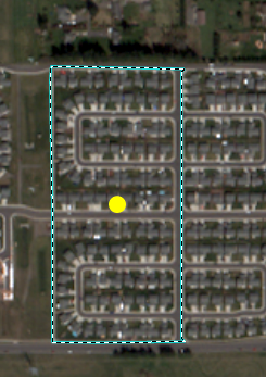

    一个黄色的小圆圈随即出现在复制的面的中心。
  7. 在圆圈上单击并按住鼠标按钮,然后将其拖动到地图上的新位置。
    移动区域
    拖动黄色圆圈,将复制的区域移动到新位置。

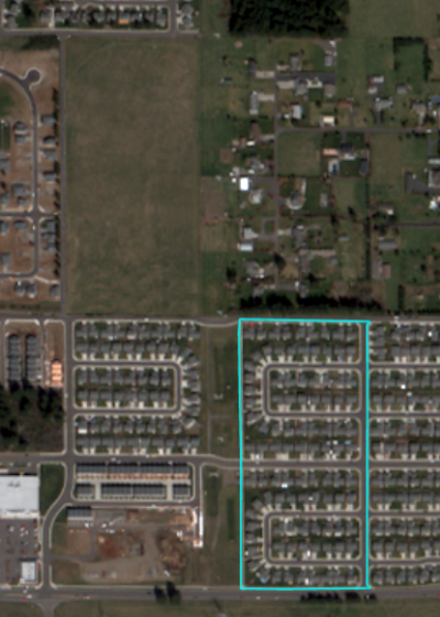

  9. 完成后,双击显示屏以接受更新。
    所选区域的副本将粘贴到空地过去所在的位置。
    已复制的区域
