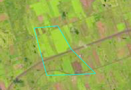

  4. 在多云区域周围绘制一个面。
    选择云周围的区域。

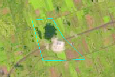

  6. 单击 捕获 下方的下拉箭头并选择 捕获以替换 替换区域 。
    如果您在选择 捕获以替换 时未选择任何区域,则可以创建一个面区域。
    一个黄色的小圆圈随即出现在面的中心。
  7. 单击圆圈并按住鼠标上的按钮,然后将其拖动到图像中要捕获替换像素的区域。
    在这种情况下,您希望使用与 内容 窗格中其他图层相同的位置。
