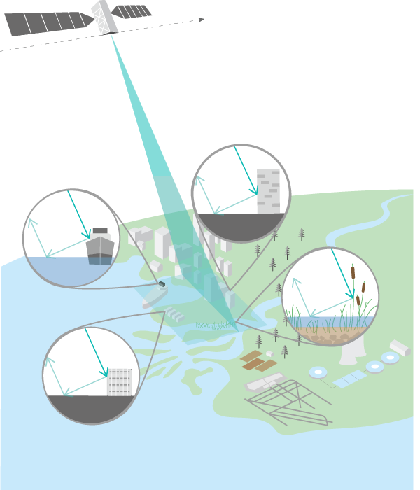

在双次散射中,雷达信号第一次从垂直目标反射到光滑表面上,第二次从光滑表面反射回传感器。 在这个散射路径中,极化不会改变,且将在同极化波段中导致高反向散射,在交叉极化波段中导致低反向散射。
二次反向散射
船舶(左上)、城市结构(右上)、船运集装箱(左下)和水淹植被(右下)的二次反向散射如图所示。

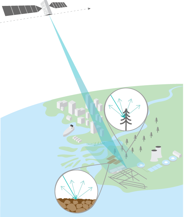

在体积散射中,雷达信号多次反射 3D 要素,且极化在反射时随机变化。 体积散射可能发生在矮小或稀疏的植被(如草丛、灌木或农作物)的冠盖中。
体积和漫散射
树木、成熟灌木和城市结构的体积散射显示在右上方。 粗糙表面的漫散射显示在左下方。
在漫散射中,雷达信号在粗糙表面上反射一次,然后向各个方向散射。 表面越粗糙,极化反向散射越高。

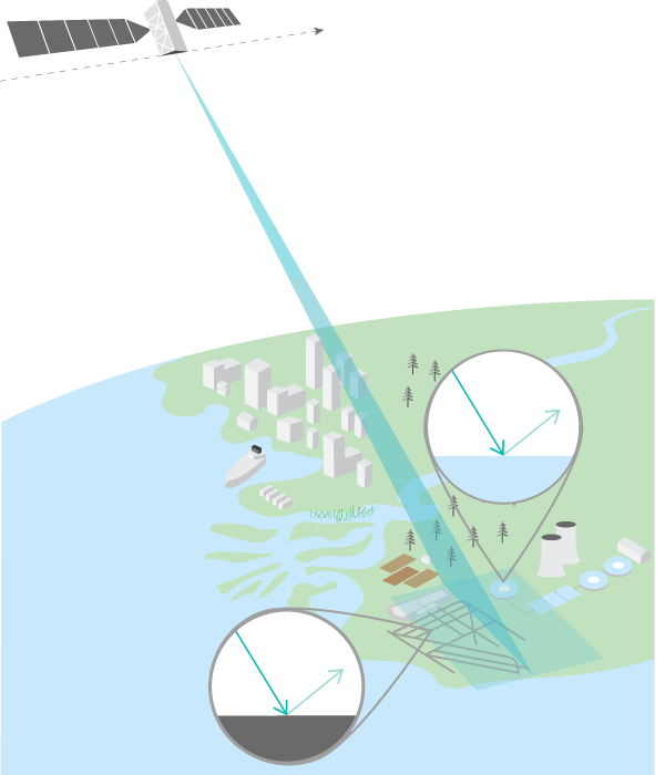

在一次散射(又称为镜面反射或正向散射)中,雷达信号在光滑表面上反射一次,然后沿垂直于原始信号的方向反射。
一次散射
道路和停机坪(左下)以及水面(右上)等平滑表面的一次散射如图所示。

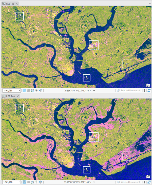

以下示例为飓风前后以分贝为单位的数据使用 R: VV, G: VH, B: VV-VH 的彩色合成。 彩色合成以蓝色显示水体(包括海洋与河流)、以黄色显示城市结构,以绿色显示植被和森林覆盖的区域,以粉色显示湿地中的水淹植被。 也有一些优化的城市结构显示为粉色。

飓风前后
上方图像为飓风前彩色合成。 下图为飓风后彩色合成。 感兴趣区域 (AOI) 以白色轮廓显示。
感兴趣区域的解释
待解释的四个感兴趣区域 (AOI) 将在下表中进行介绍:
AOI
解释
AOI 1
绿色像素 对应于草地的漫散射。 蓝色像素 对应于光滑的停机坪和跑道的一次散射。 此区域的反向散射在飓风前后彩色合成中未发生改变。 飓风后图像中的反向散射与先前一致,表示此区域没有被淹没。
AOI 2
与蓝色像素相邻的黄色像素 对应于港口内船的双次散射和体积散射。 黄色和白色像素 对应于与雷达观察方向正交的船运集装箱的双次散射和体积散射。
飓风前图像中的粉色像素 对应于与雷达观察方向正交的港口内城市结构的双次散射。 这些像素是粉色而非黄色,是因为结构间隔稀疏时很少发生体积散射。
飓风后图像中观察到的新增粉色像素是被淹没的植被。 观察到,新增的淹没像素出现在北部海岸 和南部河岸沿线 。
AOI 3
蓝色像素 对应于永久水体的一次散射。 后向散射在飓风前后的图像中没有变化。
AOI 4
绿色像素 对应于植被的体积散射。 粉色像素 对应于湿地中被淹植被的双次散射。 从飓风前后的图像可以看出,飓风引发的洪水使淹没的植被像素数量增加。
