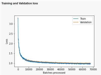

训练和验证损失
本部分显示了一个图表,用于显示训练模型过程中的训练损失和验证损失。
训练和验证损失

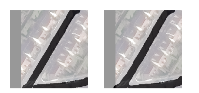

示例结果
显示地面参考和预测对的示例。
地面参考和预测对的示例

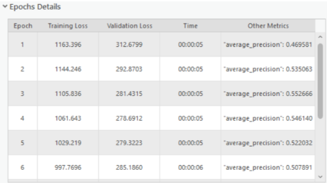

轮次详细信息
此表包含每个轮次的信息,例如训练损失、验证损失、时间和其他指标。
轮次详细信息表
