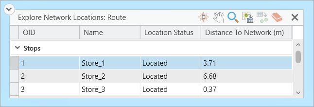

当您使用浏览位置工具单击分析输入时,浏览位置叠加将显示有关输入的网络位置和位置状态的详细信息。 使用此信息可以更好地了解网络位置。 数据格网显示选定的网络位置,按其子图层分组。 对于每个选定的位置,都会显示其 ObjectID (OID)、Name、Location Status 和 Distance to Network。 此信息取自网络分析子图层的 OID、Name、Status 和 DistanceToNetworkInMeters 字段。 了解有关网络位置字段的详细信息。

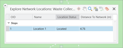

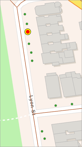

标识的位置
已定位状态表示网络位置位于最近的街道上。
已定位

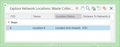

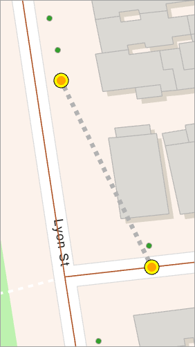

**已定位(不是最近)**状态表示网络位置不在点几何的最近街道上。 这可能是由于最近街道的限制或由于障碍要素造成的。
未在最近的街道上定位
定位的点不在最近的街道上

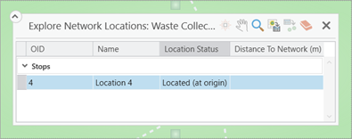

**已定位(原点)**状态表示网络位置位于坐标系的原点 (0,0)。 当使用网络位置字段添加位置时会发生这种情况。 SourceID、SourceOID 和 PosAlong 字段由添加位置填充,但 SnapX 和 SnapY 字段保留其默认值 0。
网络位置位于原点
点位于原点

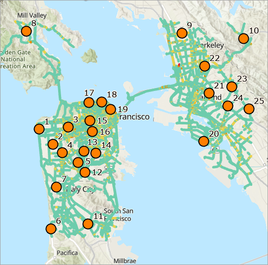

  1. 创建网络分析图层。
  2. 加载当前分析图层的输入数据。
    在下图中,使用添加位置工具将停靠点导入到路线分析图层的停靠点子图层中。

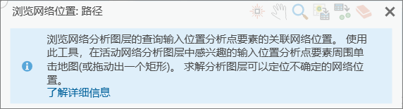

  4. 单击路径图层 > 输入数据 > 浏览位置工具。
    探索网络位置路线窗口随即显示。 您可以在屏幕上移动窗口以进行适当的放置。

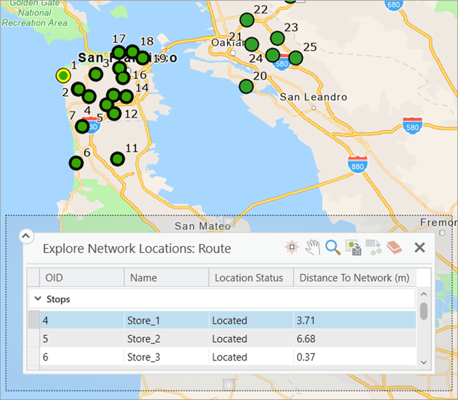

    激活工具后,您可以选择地图上的单个点要素,也可以在输入点集合周围绘制一个框。
  5. 在输入点集合周围绘制一个框。
    所选点要素将填充在浏览网络位置:路线窗口中,并且此窗口右上角的工具将被启用。
    选定的输入位置将填充在叠加窗口中
现在您可以直观地查看并诊断输入要素的任何位置问题。
