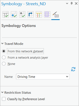

符号系统选项
使用符号系统选项按钮 ,您可以按出行模式和约束条件状态首选项级别显示网络符号系统。
选择出行模式源为网络数据集或网络分析图层和约束条件状态首选项级别。
出行模式
在出行模式部分中,可以选择出行模式源是来自网络数据集还是来自网络分析图层。
  • 来自此网络数据集 - 选择此选项后,您可以从名称下拉列表中选择可用的出行模式以用于对元素进行符号化。
  • 来自网络分析图层 - 选择此选项作为源时,可以从包含地图中共享同一本地网络数据源的所有网络分析图层的图层下拉列表中选择网络分析图层。 名称选项已禁用,并显示所选网络分析图层中出行模式的名称。 如果符号化网络数据集图层使用网络分析图层作为其出行模式的源,则网络数据集图层和源网络分析图层的出行模式可能彼此不同步。 如果使用功能区或属性页面在符号系统窗格外部编辑网络分析图层的出行模式,就会发生这种情况。 发生这种情况时,您应该会收到一条警告消息。 要将网络数据集图层与其源出行模式重新同步,请浏览至符号系统窗格中的符号系统选项并运行刷新命令。
  • 无 - 不使用出行模式。

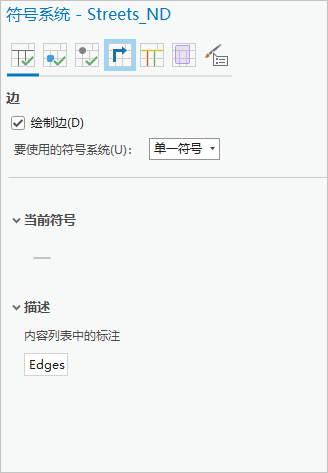

  3. 选择要在地图上绘制的类别。 例如,选择边类别并单击绘制边。
    默认情况下,该类别将使用要使用的符号系统下拉列表中的单一符号,因此您将在当前符号下看到所有边仅使用一个符号。
    分配给所有边的单一符号。

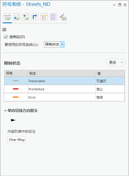

  4. 要根据边的约束条件状态分配符号系统,请从要使用的符号系统下拉列表中选择约束条件状态。
    符号系统窗格会自动更新,显示边类别下各约束状态对应的符号。
    边根据其约束状态进行符号化。

    分配给所有边的单一符号。
  3. 选择您要自定义的类别。
  4. 如果需要,可选中绘制类别复选框(例如绘制边),以打开源类别的可见性。
    要更改单一符号的符号系统,请执行步骤 5 到 8。 要根据约束条件状态自定义符号系统,请跳至步骤 9。
  5. 要更改符号系统,请单击当前符号部分下的符号。
    符号系统窗格现在具有自定义符号的选项。
  6. 进行所需的更改,然后单击底部的应用按钮。
    所选类别的符号系统会随之更改。
  7. 单击“返回”按钮,返回到符号系统窗格。
  8. 如果需要,可通过在描述下方的文本框中键入内容来更改类别的标注。
    要根据约束条件状态自定义符号系统,请执行步骤 9 到 11。
  9. 从要使用的符号系统下拉列表中选择约束条件状态。
  10. 在约束条件状态部分中,单击符号以自定义符号。
  11. 或者,单击标注以自定义标注。
    内容窗格将更新为自定义符号和标注。
