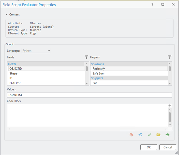

字段脚本赋值器通过引用网络数据集源要素类中的字段来计算属性值。
字段脚本赋值器对话框
在使用 Python 构建字段脚本赋值器时,应使用字段的名称(而不是别名)进行引用,并使用 ! 代码将名称括起来。 例如,如字段名称为 RoadClass ,则在 Python 代码中字段应表示为 !RoadClass! 。

本代码示例演示了使用根据源要素类中的两个字段计算的分钟单位来配置成本属性。 RoadClass 字段表示道路类,该脚本将使用道路类来确定道路的限速。 Miles 字段表示道路的长度(以英里为单位)。 将组合这两个字段的值以返回沿道路的行驶时间(以分钟为单位)。 将通过为这些道路分配默认限速值来处理 Null 和异常 RoadClass 字段值。 当构建网络数据集时,将不会对 NULL Miles 字段值进行处理,并且将生成错误。 这是预期操作,因为必须解决这些错误,才能确保网络正确运行,并且无法为路段的长度设置合理的默认值。
Value:
calc_time(!RoadClass!, !Miles!)

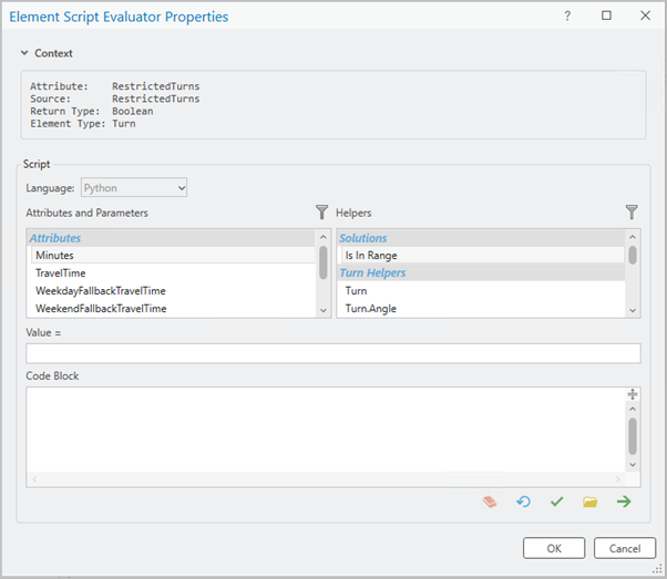

元素脚本复制器对话框
元素脚本赋值器通过引用网络数据集中的其他属性、参数和属性值来计算属性值。 由于元素脚本赋值器在分析时计算值,而不是在构建网络数据集时,因此此类复制器可能对分析性能产生负面影响。 如果可能,建议使用其他类型的赋值器。

使用网络元素属性
元素脚本赋值器同样可以利用上下文网络元素的属性。 在元素脚本复制器代码中,可以通过在元素类型名称后调用该属性来使用网络元素属性。
本示例将演示如何使用转弯元素的 Angle 属性,通过元素脚本赋值器来配置转弯限制属性。 转弯角度介于一定范围内的急转弯将受到限制。
Value:
no_backwards_turn(Turn.Angle)
Code Block:
def no_backwards_turn(angle):
 if angle >= 135 and angle <= 225:
     # Restrict turns with sharp angles
     return True
 return False
