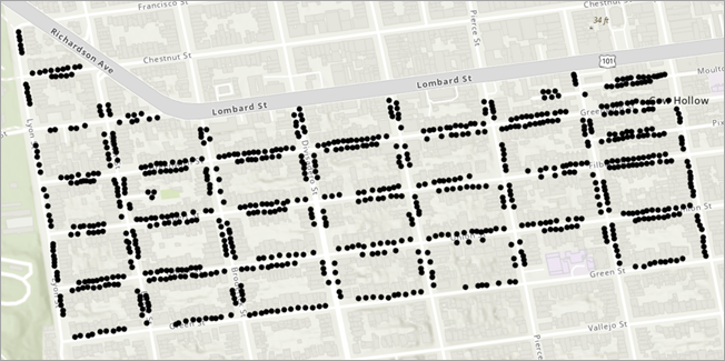

    房屋将添加到 Stops 子图层。
    添加到 Stops 子图层的房屋

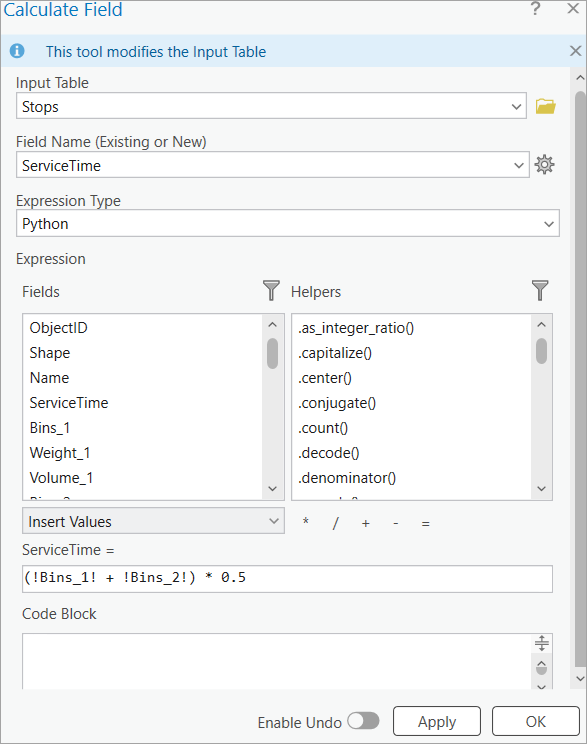

    在步骤 11 和 12 中,您将根据要收集的垃圾箱数量计算服务时间,但需要同时考虑废弃物和回收站。 收集每个垃圾箱需要 30 秒,也就是 0.5 分钟。
  11. 将 ServiceTime 值设置为 (!Bins_1! + !Bins_2!) * 0.5。
    窗口应与以下界面类似:
    计算每个停靠点的服务时间。
  12. 单击确定。
    ServiceTime 字段现已使用适当的值填充。

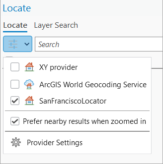

  1. 在目录窗格中,浏览至教程数据的位置,右键单击 SanFranciscoLocator.loc,然后单击添加到工程。
  2. 单击地图选项卡,在查询组中,单击定位按钮 。
    “查询”组中的“定位”按钮
    定位窗格随即显示。
  3. 单击搜索框旁边的选项下拉箭头。
    “定位”窗格中的“选项”按钮
  4. 取消选中所有可用定位器,SanFranciscoLocator 除外。
  5. 在搜索框中,输入车库的地址 2159 Chestnut St, San Francisco, CA, 94123,然后按 Enter 键。

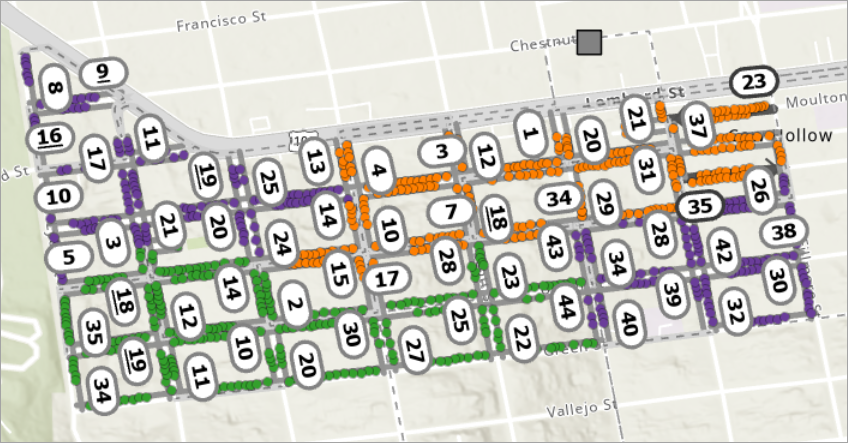

  4. 在分析组中,单击运行。
    废弃物收集求解。 停靠点被分配到路径,符号系统更新为创建路线并按照默认颜色比例显示分配的停靠点。
    停靠点将分配到路径。

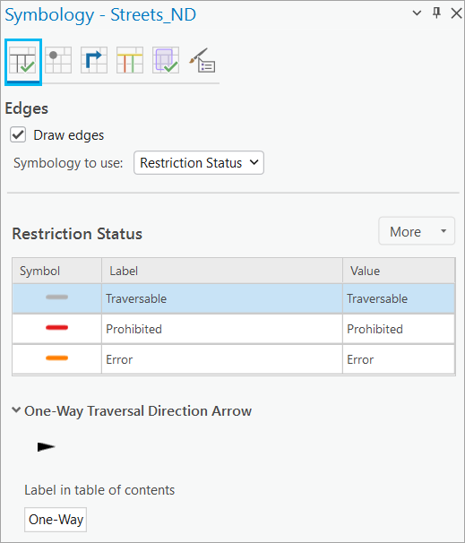

检查单行道
有两个街区是单行道。 在当前设置下,这些街区将被遍历两次,分别收集每个路边的废弃物。 在某些情况下,同时收集两个街边是有意义的,只需沿街行驶一次。 为此,您将使用 Stops CollectionMode 属性字段来指示您只想一起收集这些街区的两侧。
了解有关网络数据集符号系统的详细信息
  1. 如果 Streets_ND 网络数据集图层不在内容窗格中,请再次添加。
  2. 选中图层以使其可见。
  3. 右键单击 Streets_ND,然后选择符号系统。
  4. 选择符号化网络数据集图层的边线选项。
    符号化边线。
  5. 选中绘制边,从要使用的符号系统下拉菜单中选择约束条件状态。
  6. 切换到符号化网络数据集图层的流量线选项。
  7. 取消选中绘制流量。

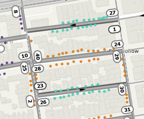

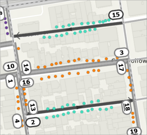

    在我们研究区域的东北部,Moulton St 显示单行道箭头,表明这是一条单行道,行驶方向为从东向西。 同样,向南两条街的 Pixley St 是一条单行道,行驶方向是从西向东。 查看 RouteLines 子图层中的收集边序列,可以看到这两条街道都被遍历了两次,一次在街道右侧收集,一次在街道左侧收集。

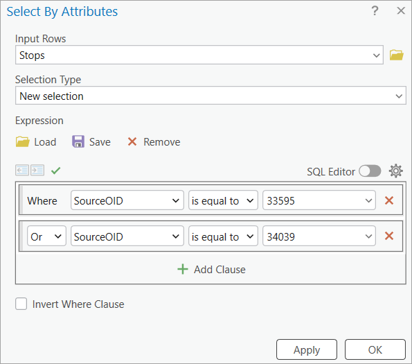

  8. 按照以下步骤选择这两条街道边上的所有停靠点:
    1. 选择一条街道边上的一个停靠点并记下 SourceOID。
    2. 对另一边重复相同操作。
    3. 打开 Stops 子图层的属性表,然后单击按属性选择 。
      按属性选择对话框随即显示。
    4. 根据上面提到的两条街道的 SourceOID 设置查询,以便选择这两条街道两侧的停靠点。
      根据街道的 SourceOID 选择停靠点。
      两条单行道上的停靠点均被选中。
      两条单行道街边上的停靠点均被选中。
  9. 右键单击 CollectionMode 字段,然后选择计算字段。
  10. 在表达式类型下拉菜单中,选择 Arcade 并设置以下查询:DomainCode($feature, 'CollectionMode', 'Both sides')
    这是两侧的编码值属性域。 确保正在使用选择,因此只有这两个边缘上的停靠点才会被赋予两侧的收集模式。 这些停靠点将与两侧一起收集,其余停靠点在属性表中是空值,使用默认停靠点收集模式设置为单侧收集。 您可以通过打开 Stops 子图层的属性表并双击 CollectionMode 的字段行来检查属性域值。
    收集模式的属性域
  11. 在分析组中,单击运行返回分析。 检查这些街道的收集方式是如何变化的。
    符号系统更新为收集两侧

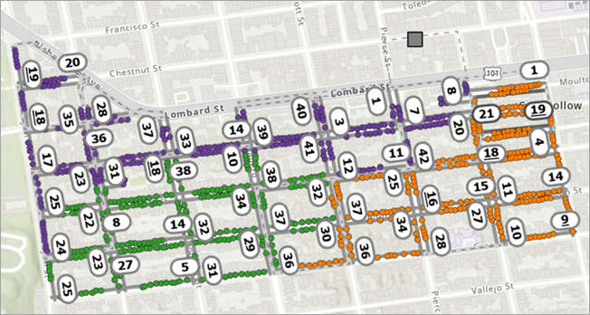

  7. 在分析组中,单击运行。
    废弃物收集求解。 右键单击 Stops 子图层,然后选择缩放至图层。 停靠点被分配到路径,符号系统更新为创建路线并按照默认颜色比例显示分配的停靠点。
    停靠点将分配到路径。

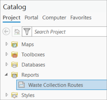

  8. 在废弃物收集图层功能区的报告部分,单击路径报告按钮。
    生成报表。
  9. 将报表导出为 PDF 地理处理工具打开。
  10. 运行工具以生成报表的 .pdf 文件。
在目录窗格的报告部分,可以找到复制的报表文件。 要自定义报表文件,您可以从这里打开报表并使用报表的全部功能。 或者选择计算机上的位置来保存文件并运行地理处理工具来查看报表 .pdf 文件。
报表文件已生成
