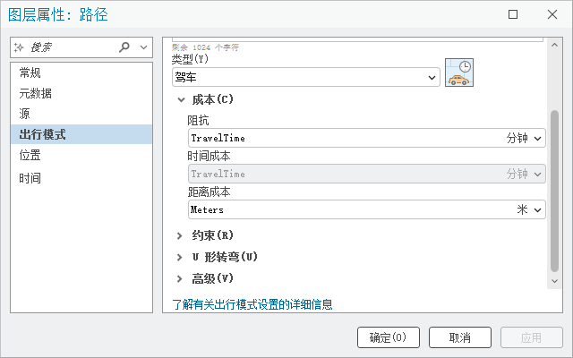

查看或更改用于分析的阻抗属性并检查其单位
阻抗属性是当前针对分析优化的成本属性。 它还决定了用于解释某些输入字段和设置并在某些输出字段中报告的测量单位。
了解有关成本属性的详细信息
出行模式 属性页面的 成本 部分显示了阻抗属性及其单位。 还显示了出行模式的时间属性和距离属性,这些属性用于车队路径分析类型。
显示阻抗属性和单位的出行模式属性页面

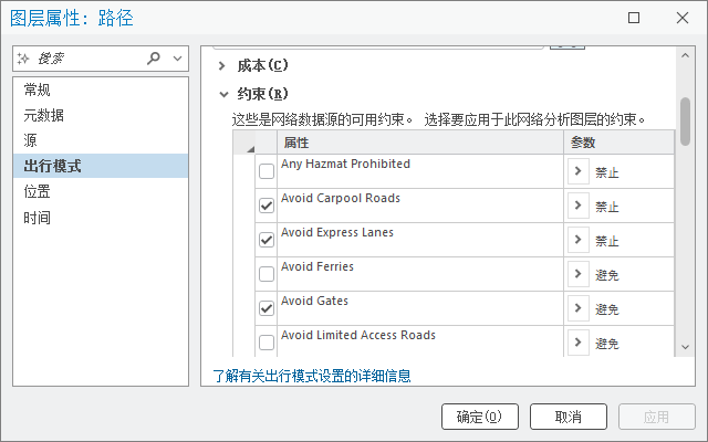

查看或更改应用于分析的限制
限制用于控制出行是禁止、不支持还是首选。
了解有关限制属性的详细信息
出行模式 属性页面的 限制 部分列出了可用限制属性。 选中的限制将应用于分析。
显示在分析中使用的限制的出行模式属性页面

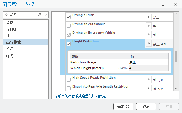

每个限制属性具有一个或多个属性参数,可以针对分析调整这些参数值。 例如,此分析的高度限制包括一个用于调整车辆高度的参数。
了解有关属性参数的详细信息
要查看和更改参数及其值,可展开每个限制旁的 参数 区域。
显示选定限制的属性参数值的出行模式属性页面

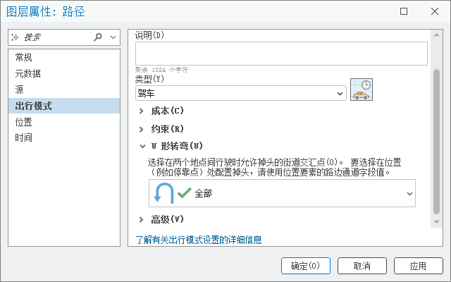

查看或更改用于分析的 U 形转弯策略
U 形转弯策略用于控制车辆是否可以进行 U 形转弯以及在何处进行。
了解有关 U 形转弯策略的详细信息
出行模式 属性页面的 U 形转弯 部分显示出行模式的 U 形转弯策略。
显示 U 形转弯策略的出行模式属性页面
