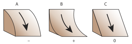

剖面曲率与坡面平行,并指示最大坡度的方向。 它影响流经某表面的流的加速和减速。 值为负 (A) 说明该像元的表面向上凸,流速将减小。 剖面曲率为正 (B) 说明表面开口朝上凹入,流速将加大。 值为零说明表面为线性 (C)。
剖面曲率
剖面曲率

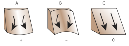

平面曲率(通常称为面曲率)垂直于最大坡度的方向。 平面曲率与流经表面的流的汇聚和分散有关。 值为正 (A) 说明该像元的表面横向凸起。 平面曲率为负 (B) 说明该像元的表面横向凹入。 值为零说明表面为线性 (C)。
平面曲率
平面曲率

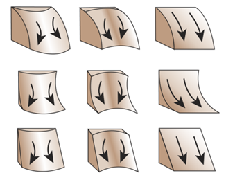

在下面的图表中,列显示平面曲线,行显示剖面曲线。 平面列从左到右分别为正、负和 0。 剖面曲线从上到下分别为负、正和 0。
标准曲率
标准曲率同时生成剖面曲率和平面曲率。
