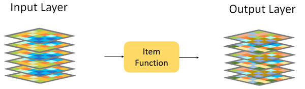

  • 为 项目函数 指定一个栅格函数模板。 例如,您拥有一个包含 20 年 Landsat 影像的镶嵌数据集,且您希望计算时间序列中每个场景的 NDVI。 对于 项目函数 ,请指定一个包含 NDVI 栅格函数的栅格函数模板。
    项目函数

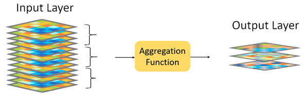

  • 为 聚合函数 指定一个栅格函数模板。 例如,您拥有一个包含 10 年每日温度数据的多维栅格,且您希望计算每年的最高温度。 在 聚合函数 窗格中,指定包含 像元统计数据 函数的栅格函数模板,并将 操作 设置为 最大值 。 在 聚合定义 下,将 维度 设置为 StdTime ,将 类型 设置为 间隔关键字 ,并将 关键字间隔 设置为 每年 。
    注:
    如果输入镶嵌数据集并非多维数据集,则聚合函数将不支持聚合定义。 如果在聚合函数模板中定义了所有项目或每个组,则聚合函数会将其聚合到一个组中。 有关在镶嵌数据集中使用组的详细信息,请参阅 在栅格函数模板中使用镶嵌数据集项目 。
    聚合函数

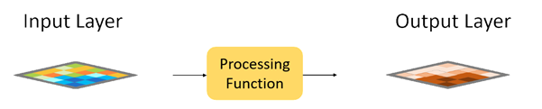

  • 为 处理函数 指定一个栅格函数模板。 此模板中的函数或函数链将用于显示新处理的栅格。 例如,指定一个包含色彩映射表函数的栅格函数模板,以更改经处理栅格图层的显示方式。
    注意 :如果输入为多维栅格,则处理函数将应用于当前显示剖切。 如果输入为镶嵌图层或镶嵌数据集,则可以使用 第一个 方法将处理函数应用于镶嵌栅格以解决重叠。
    处理函数

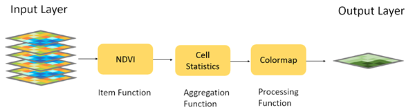

  • 为这三个函数的任意组合指定模板。 例如,您拥有一个包含时间序列 Landsat 影像的镶嵌数据集,且您希望生成最大 NDVI 的合成图像。 对于 项目函数 ,请指定一个包含 NDVI 栅格函数的栅格函数模板。 对于 聚合函数 ,指定包含像元统计数据函数的栅格函数模板,并将 操作 设置为 最大值 。 对于 处理函数 ,请指定一个包含色彩映射表函数的栅格函数模板。
    注:
    函数处理顺序将遵循输入参数的顺序。 例如,将首先处理 项目函数 。
    模板组合
