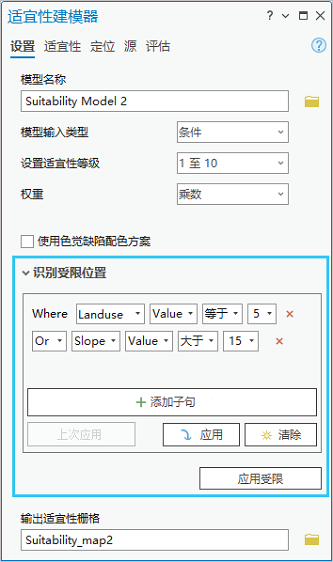

识别受限位置查询构建器
设置了两个 Where 子句的识别受限位置查询构建器的示例。
识别受限位置

  1. 在适宜性建模器窗格中,单击设置选项卡。
  2. 展开识别受限位置以查看查询构建器。
可以使用其他控件来修改和应用表达式。

  1. 在识别受限位置查询构建器中,单击添加子句按钮。
    默认的 Where子句将被添加到表达式中。
  2. 更改默认子句以定义适用于您的模型的初始限制。
    建议您在输入每个子句后单击应用按钮来创建或更新受限地图并查看满足当前活动表达式的位置。
  3. 再次单击添加子句按钮可向表达式添加其他子句。
